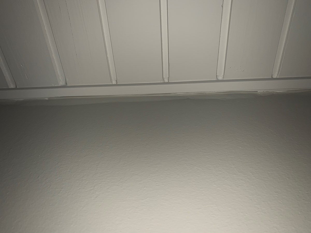

Vi blev for 2 måneder siden færdig med renoveringen af vores hus fra 1966.
Nu har jeg opdaget, at filten/malingen er begyndt at bule meget flere steder mellem loft/skyggelisten og indersiden af væggen.
Væggene er mursten og lofterne profilbrædder.
Vi har i forbindelse med renoveringen fået fuldspartlet, filtet, fuget skyggelisterne, grunder + 2 X maling.
Der er ikke blevet efter isoleret på loftet, men elektrikerne“rodet” en del deroppe efter at der er lavet nye installationer. Så isoleringen ligger lidt rundt omkring.
Jeg har vedhæftet billeder af problemet og ville være meget taknemmelig, hvis nogen kunne hjælpe os med at finde problemet.
Tak på forhånd
Mvh Rasmus
Hvad er det blevet fuget med? Så det sådan ud siden det blev lavet eller er det noget der er kommet? Hvis det har været sådan siden det blev lavet kan det tænkes at der ikke har været nok klæber under i kanten hvilket tit er problemet. Hvis ikke kan det være at fugen ikke er fleksibel nok og fordi træ arbejder så kan det have trukket filten fra væggen. Det har jeg også set før

Hvis det er en gavlvæg, ville jeg gå påloftet og checke, om. Dampspærre og isolering pakker helt tæt. Det er tit svært, da sidste spær ligger næsten klods op admuren. Men en sprække “ud i det fri” kan transportere fugt.
