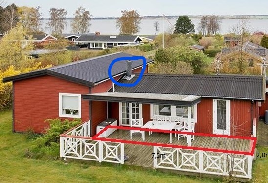

Jeg er i tvivl om den bedste måde at lave inddækningen i denne sag.
2 huse er bygget sammen, så de danner et T og det ene hus tag er ført ind til væggen af det andet, så der er ikke anvendt skotrender, da taget er under det andet tag.
Jeg skal lægge nyt metaltag på det nederste tag og der hvor taget går ind til væggen er jeg lidt i tvivl om, hvordan man inddækker bedst ved tagryg, der hvor den møder væggen. Skal man lave en lige skinne hele veje lang væggen over tagryg, eller skal man lade inddægning gå under tagryg? Måske en helt anden mulighed?

Inddækning skal under tagrygning så vandet fra rygning føres væk.
Men ved taget kommer det lidt an på facon på inddækning, Hvis den danner en lille rende under taget ( ombuk)så er det fint til at føre den lille smule vand væk med. Skal den over taget så skal den så langt ud over bølger i taget så der ikke kan snige sig vand ind langs muren.
