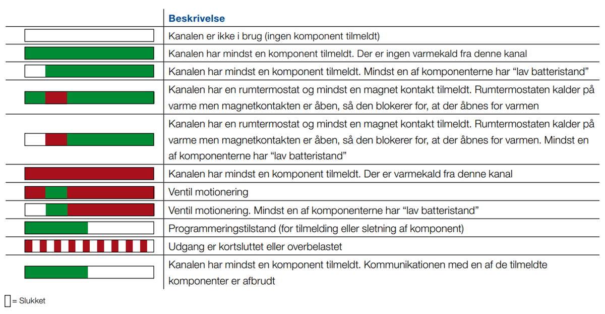

Farvekoder for fejlfinding fra manualen:
Det ligner dog ikke rigtig det du ser. Jeg tror den er defekt.
