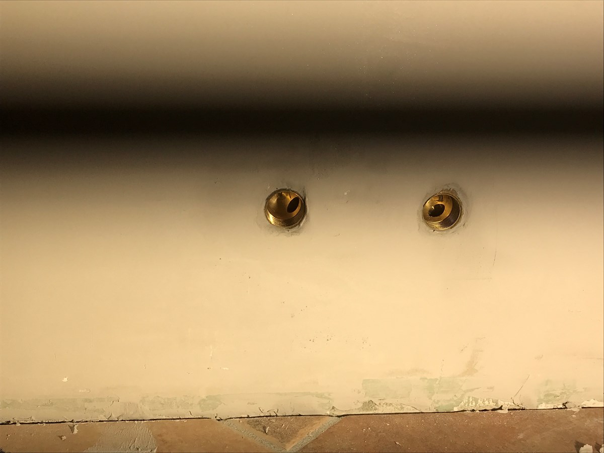

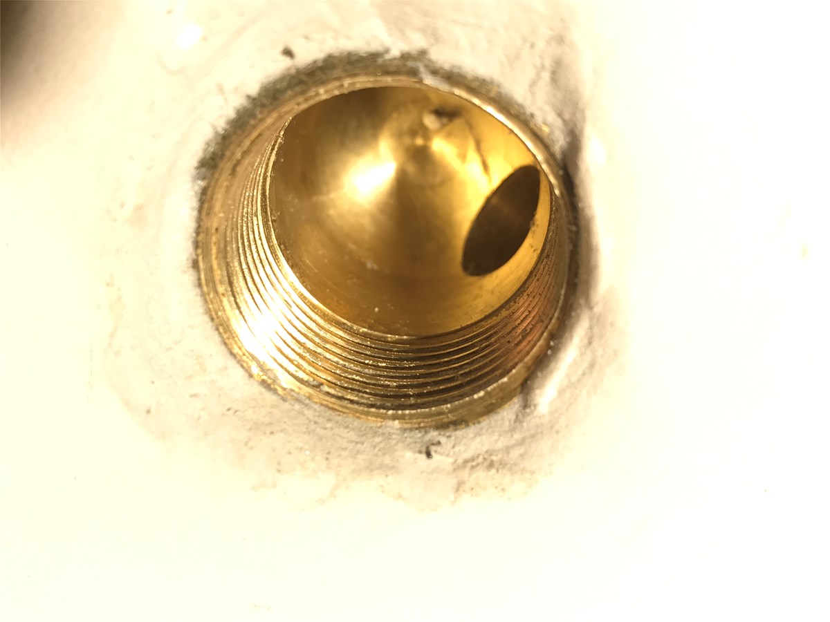

Skjulte huller i væg. akr2017 88 10-11-2019 23:00 Jeg har fjernet tappet og kunne se to huller. Jeg kan sætte ca halv meter metaltråd inde i hullerne. Hvad er det? Huset er fra 2002 og med gulvvarme. Det ser ud som hullerne har været skjult under tappet siden den blev bygget. 3 svar Følg tråden Annonce Annonce Annonce
djaydjay 1454 7200 11-11-2019 00:03 Sandsynligvis udtag til en radiator, formodentlig har du 2 løse slangeender ved dit fyr / teknikskab. Det har været en helgardering, hvis gulvvarmen ikke var nok, så var der forberedt til en radiator.
