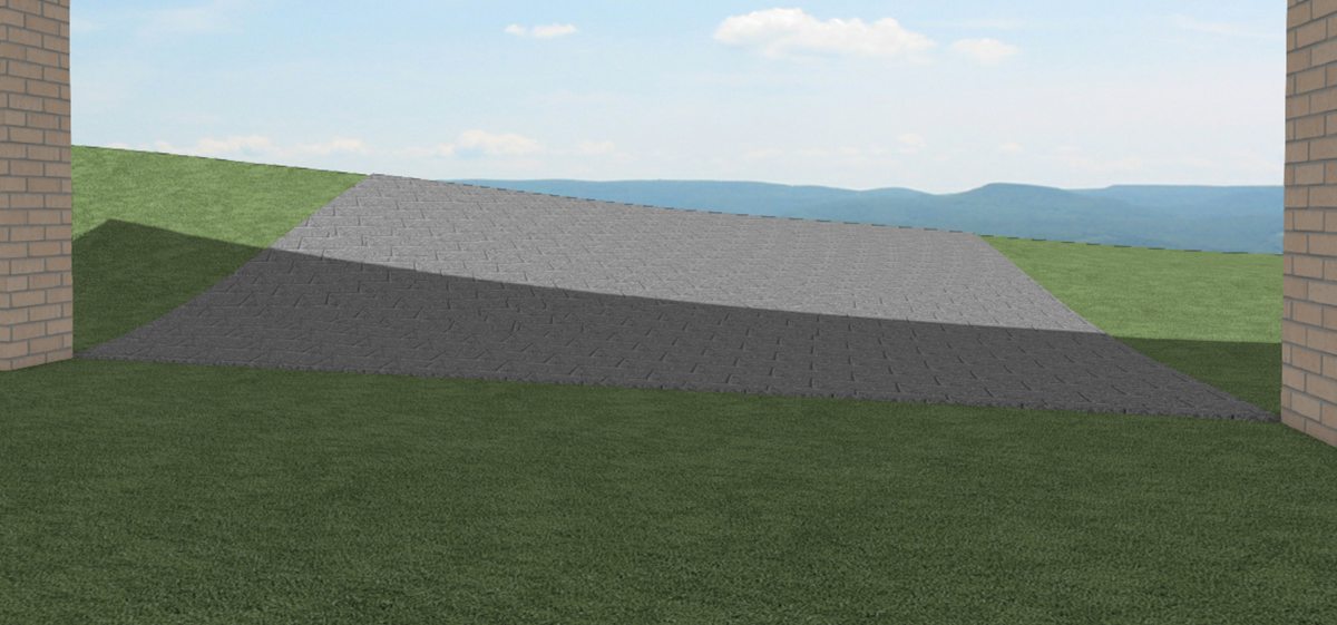

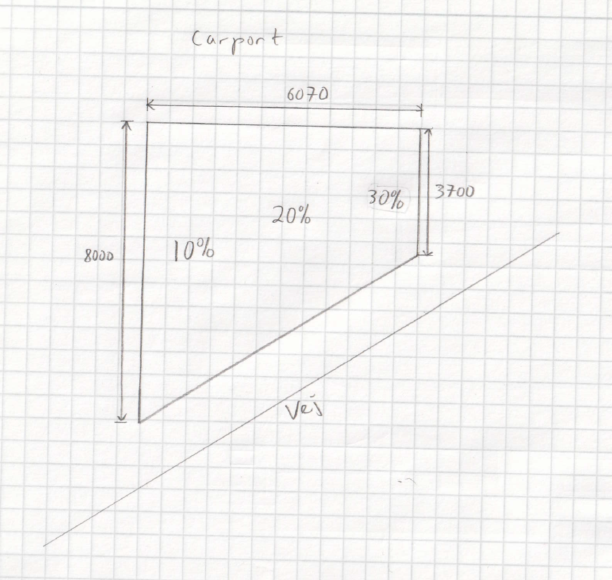

Vores nybyggede hus står færdigt i starten af 2020, og vi er derfor nu ved at gøre os seriøse overvejelser omkring belægningen omkring huset. Der hvor vi har den største udfordring er nedkørslen til vores carport, som er ret stejl. 30% på sit værste, gående mod 10% hvor det er mindst stejlt. En skitse og rendering af indkørslen er vedhæftet. Indkørsel er relativt bred, og der er god mulighed for at bakke ind, så man ikke umiddelbart udsættes for en hældning på mere end 20-25%.

Er det ikke muligt at få samme hældning på hele indkørslen ?
Men skal belægningen "vride sig" som på dit sidste billede, vil Coloc sten være et bud, de følger terrænet fint og låser sig sammen, men andre små fliser som herregårdssten ville jo også være anvendelige.
Det er en oplagt opgave for chaussesten. De er rimelig skridsikre og bugter sig til enhver ujævnhed.

Det er desværre ikke muligt at få samme hældning, nej. Eller jo, vi kunne tilpasse så den har 30% over hele bredden, men det vil formentlig skabe mere tvivl end gavn :)

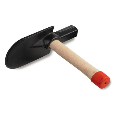

Andre belægninger kræver som regel et plant undelag hvor stenene lægges. Det er som nævnt ikke nødvendigt med chaussten, med det kan kraftigt anbefales at anskaffe en robust brolæggerhammer og et godt siddeunderlag.

Udfordringen består i at den viste indkørsel ikke alene hælder,men også vrider sig. Det kræver en nøjagtig afretning som igen kræver en nøjagtig komprimering at underlaget for at undgå lunker over tid fra køretøjer.
