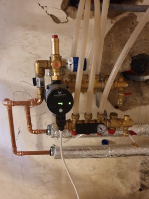

Jeg har netop fået tilsluttet gulvvarme med et Wavin Tigris system (3 kredse).
Min VVS'er mangler stadig at installere styreenheden, men alt det andet er tilsluttet og vi har faktisk god gulvvarme.
Systemet har kun kørt nogle dage, men problemet er at fremkøbstemperaturen kun er 26-27 gr. Alle 3 kredse står "helt åbne" og varmen er kun styret af termostaten på shunten. Derfor siger min VVS'er at fremløbstemperaturen burde ligge væsentligt højere omkring 35-40 gr.
Uanset hvad jeg sætter termostaten på, gør det ikke rigtigt nogen forskel på fremløbstemperaturen.
Min VVS mener at det er cirkulationspumpen som er defekt. Det er også muligt, men jeg synes bare den lyder som om den kører fint. Og som nævnt har vi OK fodvarme lige nu, men uden styring burde den vel næsten blive FOR varm og det er den ikke.
Jeg tænker at det kunne være luft i slangerne. Også fordi pumpen sidder i en kælder som ligger lidt lavere end slangerne. Men automatudlufteren lyder ikke til at der kommer luft ud og VVS siger han har skyllet systemet igennem da han monterede det.
Er der nogen har et bud på hvad problemet kan være? Det er meget muligt at VVS'eren har ret, men jeg er lidt forbeholden med at få skiftet en helt ny cirkulationspumpe, hvis det slet ikke er årsagen.
Jeg vedhæfter lige et billede af systemet
