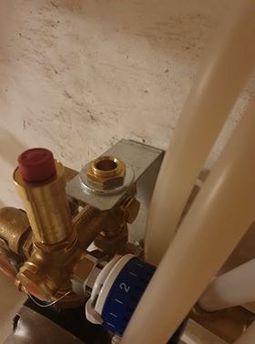

Jeg vedhæfter lige et billede af systemet

Den pumpe du viser kan ikke hæve fremløbstemperatur, den kan kun cirkulere med vandet i blandesløjfen.
Det er pumpen i fyret/fjernvarmen der skal komme med varme. Det er ganske udmærket at køre uden styring og så regulere på termostaten alene. Har du trægulve bør du ikke komme op over 32-34 grader.

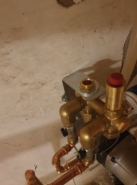

Ikke mig bekendt. Har taget nogle billeder mere, hvis det gør nogen klogere.
