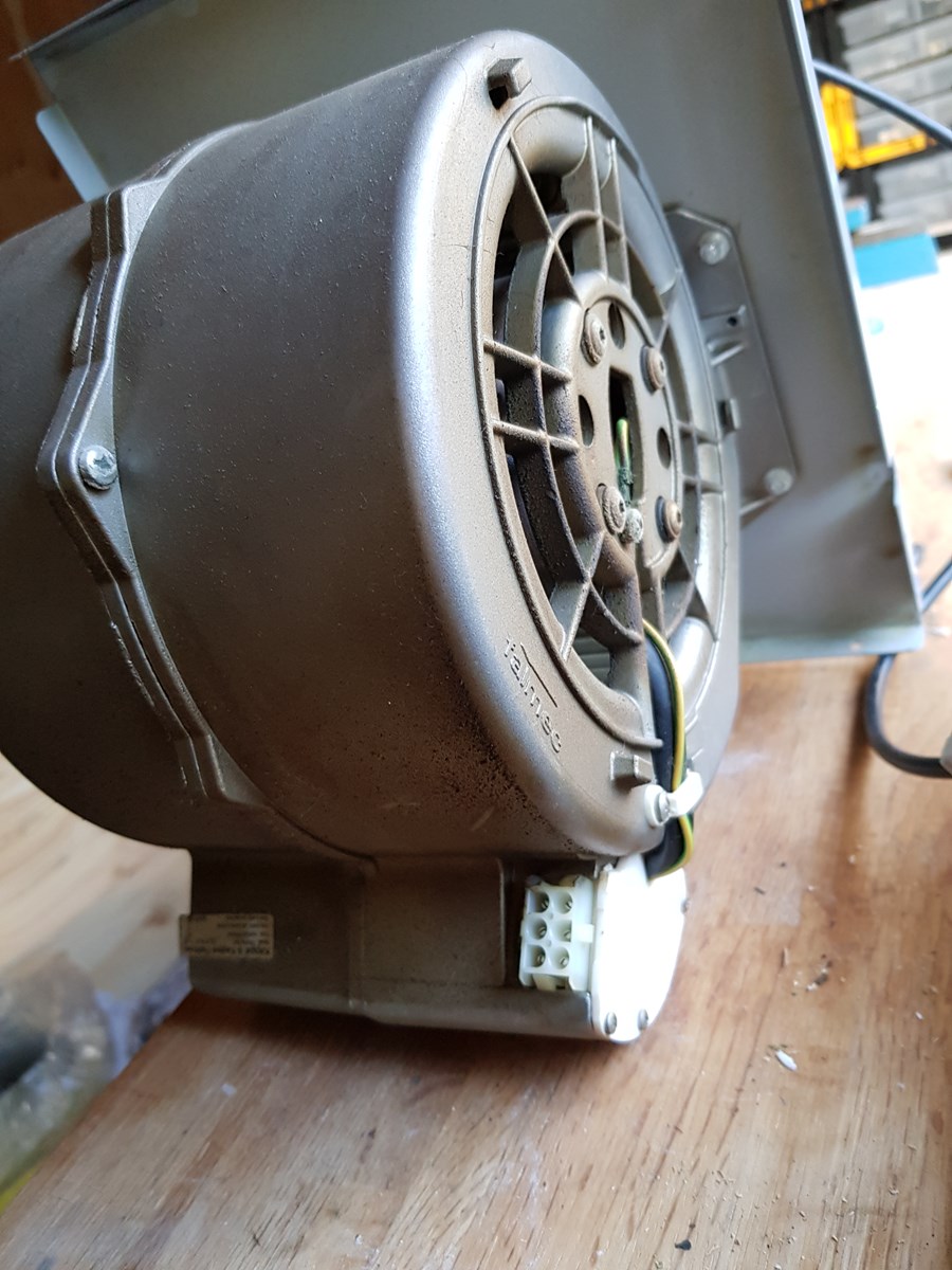

Til sidst vil jeg lige høre om Der er nogen som ved hvordan man selv tænder ventilatoren via det stik på billedet - tænker det er en lus mellem nogle af benen som styre ventilator hastighedden. men jeg ved det ikke

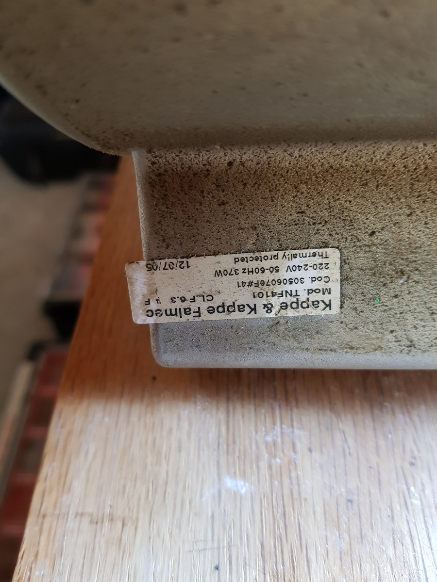

Dette mærke sider på ventilatoren
Ventilator får strøm igennem stikket som du viser Det kommer nede fra emhættens styring, og du kunne pille fedtfilter af og se om der er et stik der er ved at falde af.
Der er ikke kul eller andre sliddele ( undtagen lejer) i en ventilatormotor.

I denne ventilator er det omvendt, det er ventilatoren på loftet som tilsluttes 240 volt og sender strøm ned til emhætten i køkkenet.
Du kan have helt ret i at det lige så godt kan være styringen/relæer som det er galt med.
Tænker dog det er mest sandsynlogt at det er motoren, da det hjalp lidt at dreje den rundt.
Jeg tænker det måske er muligt at tilslutte ventilatoren til 240 volt og manuelt 'styre' via en lus....blot for at tjekke om det er motor eller styring som er deffekt.
Hvis motor køre fint ved hjælp af en lus eller ligne så ved jeg at det er styringen, og hvis den ikke køre ved jeg det er motoren.
Hvis nogen ved hvordan stikket fungere/styre ventilatoren kunne det være rigtig godt til fejlsøgning.
Inde i boksen ved motor sidder sikkert en kondensator. Efter skiltet tyder det på at den er 6,3 microfarad.

Den store motor kondensator står rigtig nok med påtrykt 6.3 uf
