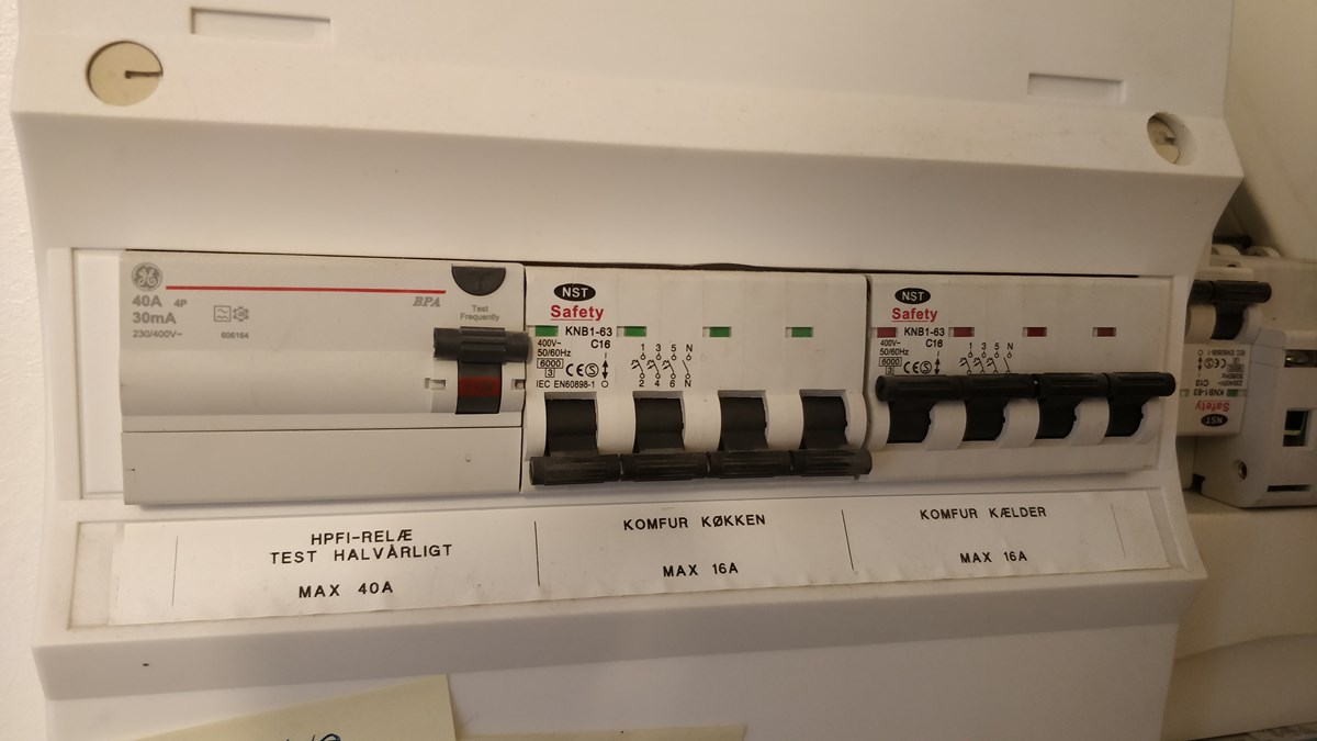

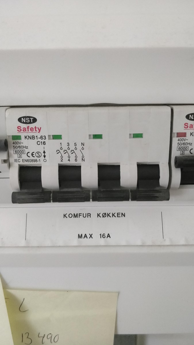

Sikringen er:

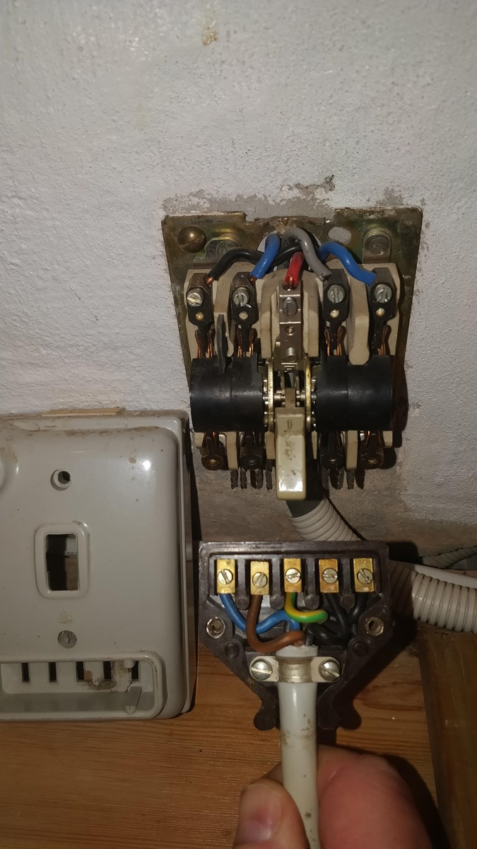

Kraftstikket på væg og stikket til komfuret ser således ud:

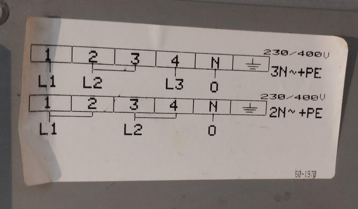

Diagrammet til komfuret ser således ud:

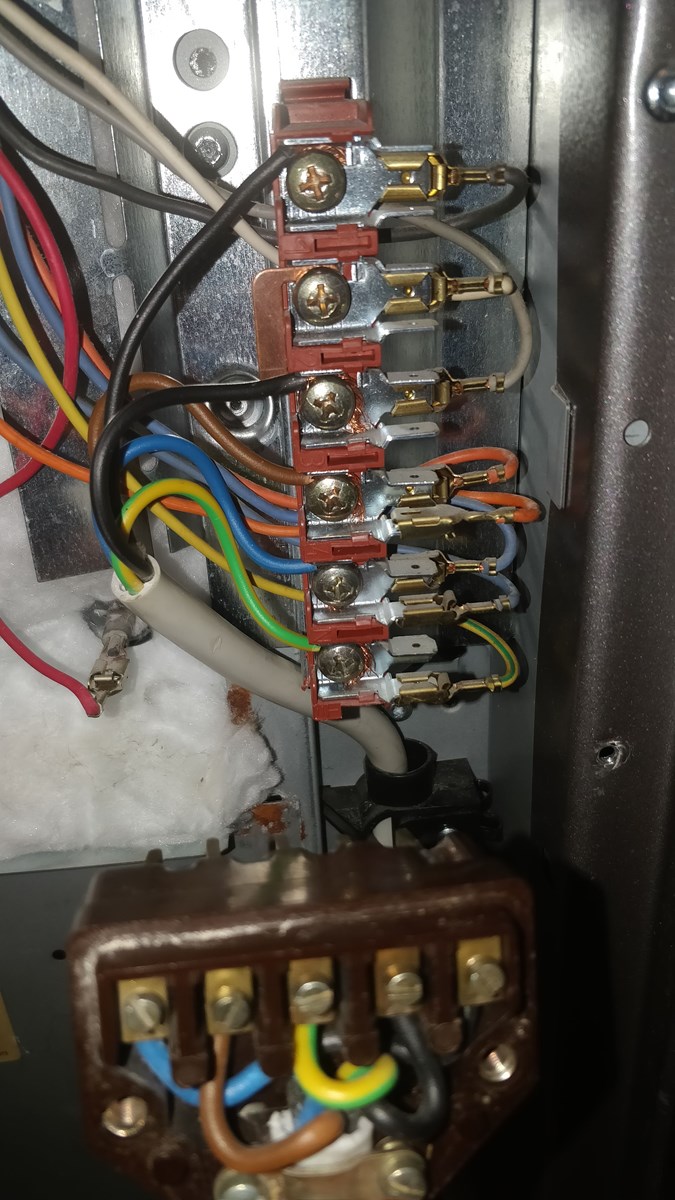

Og således ser tilslutningen ud til komfuret:

1. Du har monteret den korrekt.

Er det fejlstrømssfbryderen eller Automatsikringerne der slår fra?
Det viste sikringselement er ikke et jeg stoler 100% på.
Har du et multimeter?
Elektronikteknikeren
Det er boksen yderst til venstre som går og i min verden er det hovedeafbryderen.
