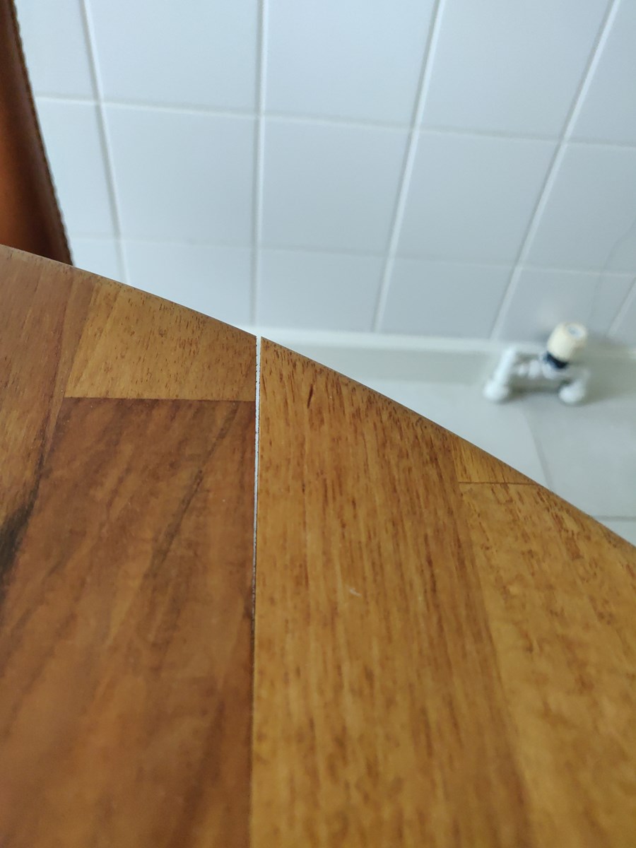

Har i en ide om hvordan jeg kan reparerer dette?

På billedet ligner det en svindrevne, eller en samling hvor limen har sluppet. Den rigtige løsning er jo at skille de 2 plader ad, få dem rettet til med rundsav, afretter, overfræser eller lignende og derefter lime det sammen. Det lyder nok lidt omfattende  . Var det mit bord, ville jeg først forsøge med noget voks i samme farve som træet. Lim eller vandlak blandet med savsmuld fra eg, kan også være en mulighed, hvis det kan tilpasses farven. Hvor bred er revnen?
Vh. Carsten
Det er måske 1-2 mm men er bange for at det vokser og knækker
Det er bredden.
Du er trods alt heldig at det "kun" er limfugen der sprækker og ikke træet. Det er opskæringen der er synderen og der er sjusket med sorteringen.
Skil samlingen ad, og høvl fladerne helt lige - brug en rubank og kontroller med en lygte fra undersiden om fladerne er helt plane.
Du skal også sikre dig at emne og høvl står 100% vinkelret - brug en lille vinkel ved kontrol.
Hvad skal jeg bruge til at sætte det sammen igen? Noget særligt lim?
Almindelig PVA lim.
jeg ville prøve at skrue et stykke træ på hver side af revnen under bordet. fylde revnen op med trælim og så spænde det sammen med klemmer på de 2 stykker træ du har skruet op under bordet.
Planker der skal tvinges sammen, skal også spændes lige sammen. Du risikerer at plankerne krummer ved kun at spænde fra undersiden med påskruede træstykker. Desuden svækker fremgangsmåden limningen.
Derudover vil plankerne være væsentlig stærkere end skruernes befæstelse, og så har du et "plørehul".
Når bordet er gået op i lmningen, indikerer det store spændinger i plankerne. Bemærk at der ikke er svindrevner i endetræer, så det er næppe tempereturforskelle eller mangelfuld vedligeholdelse der er synderen.
Eneste farbare løsning, er at få rettet limfladerne.
