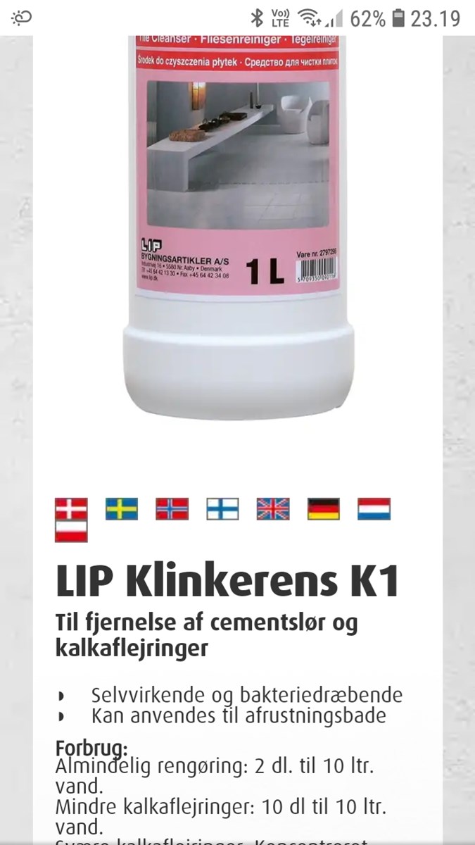

I køber noget LIP fliserens. Det er beregnet til formålet.
Man må ikke bruge syre indendørs, da dampene fremme rust så det kan skade mange steder.
Nu har i jo vasket så det er lidt sent at komme med råd om den del.
Takker. Er det lip klinkerens du mener.. og hvornår er optimalt.
Det kan bruges dagen efter eller flere dage efter. Kan også bruges en gang imellem til at tage almindelig kalk fra vandet.  Er der genstridige klatter må du kradse lidt i dem med en træpind, eller bruge en PLAST køkkensvamp med fliserens på. Det er ikke specielt hård ved fuger, men du skal ikke knokle med pind og svamp ned i fugerne.
