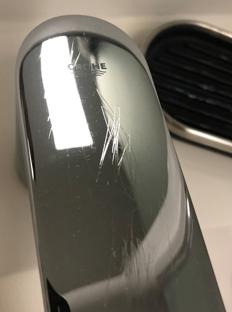

Ridser i vvs armatur erikkesvaert 181 09-11-2019 22:43 Hej gutter, Den lille elsker biler og køre disse de mærkeligste steder; herunder på håndvask armaturet ...:( kan man polere der eller lign? 12 svar 1 2 › » Følg tråden Annonce Annonce Annonce

ev elmand 30552 7480 09-11-2019 23:06 Forkromning er måske 0,02 mm tyk ( 20 My ) så der vil ret hurtigt komme en gylden plet, idet den underliggende bronze vil skinne igennem. Ellers må det blive en del af talen ved konfirmation, hvis historien kan holde så længe. Har nogen samlet det, kan det skilles ad. Samles igen ? ?m.v.h. Erik (1/2 ekspert i mange ting)
erikkesvaert Trådstarter 181 09-11-2019 23:07 Søren O skrev den 09-11-2019 23:03:44Det er da et forsøg værd. Det ser nu noget voldsomt ud, men du har intet ar miste. Tak men hvordan og med hvad?
S. Fabrin 19667 4400 09-11-2019 23:07 Nu da armaturet er ridset, kan det vel ikke skade at prøve med et mildt slibemiddel. Kromlaget er beskadiget. Ellers er der kun udskiftning tilbage, hvis du ikke kan leve med det. fase

Søren O 7975 7000 09-11-2019 23:22 Måske kan der lægges et nyt lag krom på. Der findes firmaer der laver det. Ved ikke lige hvor, men mon ikke en motorcykelklub for "ældre" motorcykler eller en veteranbilklub kender et sted. Søren O
uldal 6695 6500 10-11-2019 07:35 Bland en smule wienerkalk op i alm husholdningssprit til en grød. Poler med en ekstra blød klud og vask efter med rent vand.
Wezio 1797 4040 10-11-2019 08:36 Det ligner samme berøringsfrie Grohe armaturer som vi har på begge vores badeværelser. De kan oftest fås på tilbud til ca. 1000 kr., så det er nok billigere at købe et nyt, end at få det forkromet ude i byen. Indehaver af firmaet KV Sikring. Jeg sælger og installerer tyverialarmer, videoovervågning og adgangskontrol til private og erhverv. Jeg er bl.a. forhandler af Jablotron. Se mere på www.kvsikring.dk
