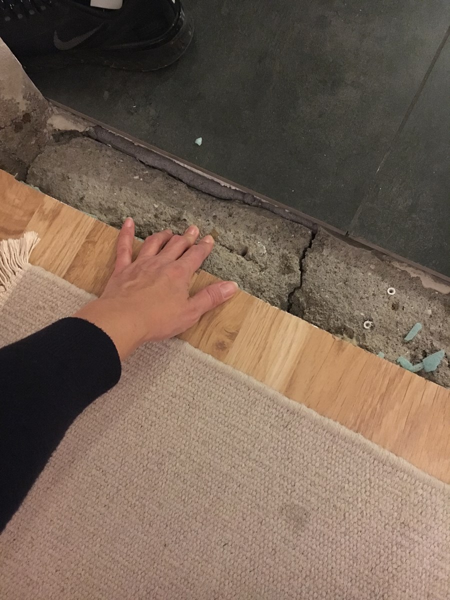

Hvordan får jeg skabt et stabilt underlag til nye dørkarme?
Er der nogen der kan hjælpe med hvordan jeg får skabt et stabilt fundament under Bundstykket af karmen?
Betonen i fundamentet er flækket og den ene side rokker når vi træder på det!
Antaget, at der ikke løber gulvvarme eller lignende, ville den bedste løsning nok være at hugge den løse beton op og støbe det resulterende hul ud.
Jeg tror dog godt du kunne slippe afsted med at montere karmen direkte. Opklodsningen vil formentlig sætte betonstykket i spænd, så det ikke rokker sig efter karmen er monteret.
For at være lidt praktisk, så monterer du dørkarm med bundstykke som du nu vil have det, og tjekker at døren går som den skal. Karmen kiles og skrues fast ud i væggene. Når det er gjort giver du et lille pist vand med en forstøver ind under før du lukker lidt byggeskum ind under bundstykke. Det ekspanderer og hærder op med fugt. Det kan sagtens stabilisere bundstykke. Revnen i beton har ingen betydning.

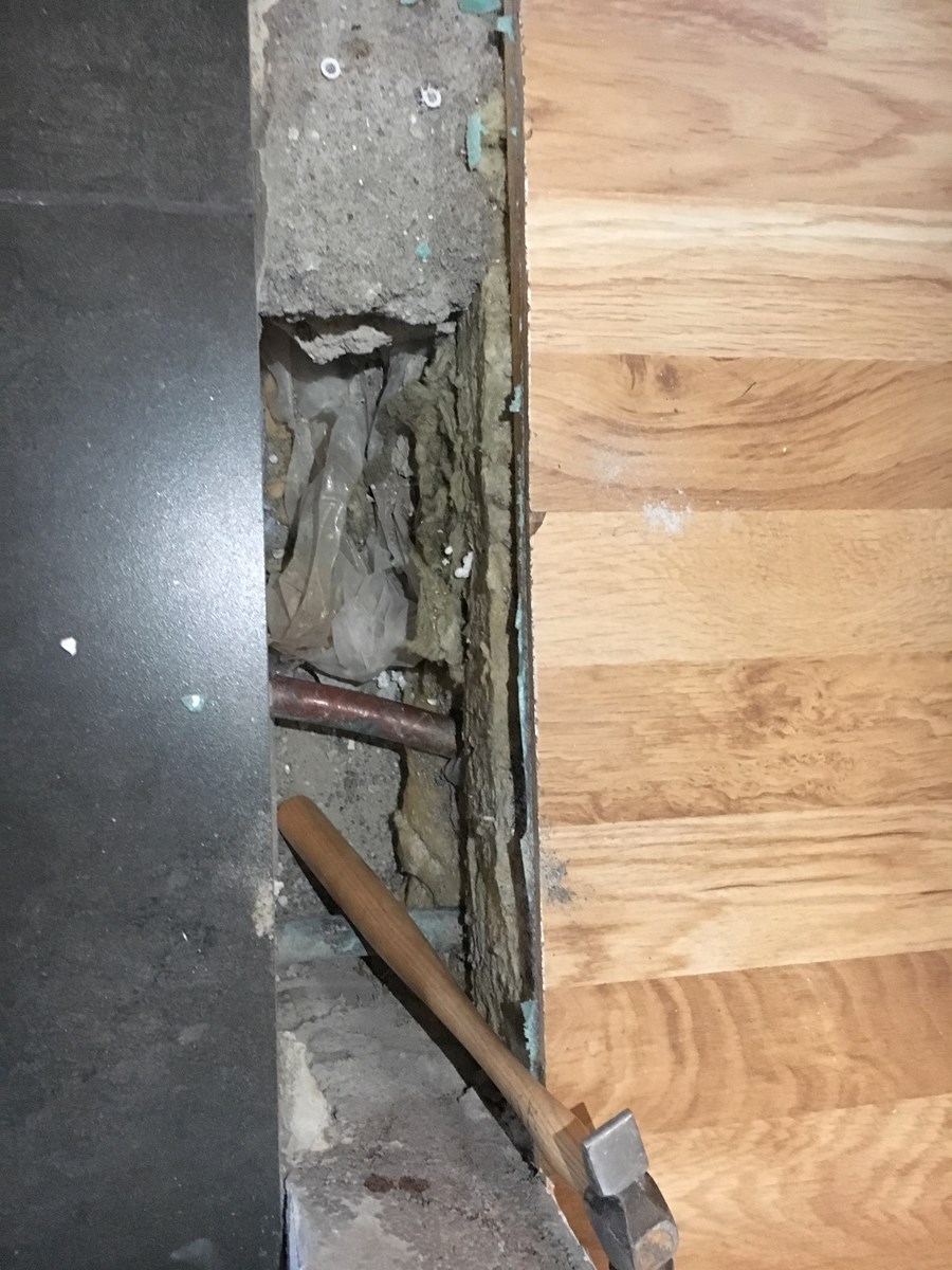

Hej igen
Tak for svar først🙂
Vi besluttede at banke lidt i betonen og så kunne vi pille en den 6 cm tykke løse beton op.
Nedenunder er der ingenting😱 Der er to vandrør!!
Hvad i alverden skal vi stille op!
Er der nogen der har erfaring med om det er noget ejerskifteforsikringen dækker??
Mvh Anja
Det er helt almindligt. Og slet ikke nogen katastrofe. Nu hvor hullet er større bruges noget beton så der bygges op derfra. Du kan købe en sæk færdigblandet som der kun skal røres vand i.
Når det er nogenlunde hærdet 2-3 dage så montere døren og giv den igen en skvies byggeskum i 3 punkter nedenunder.
