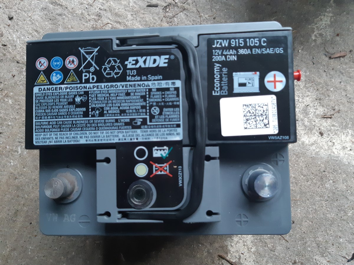

Jeg har udskiftet bilbatteriet på vores Skoda fabia. Jeg troede egentligt, det var ganske simpelt, men i brugsanvisningen på batteriet står der, at man skal kontrollere på hvilken side proppen til batterigasudluftningen skal placeres. Derudover skal proppen stikkes så langt ind i gasudluftningsåbningen, som muligt. Der sad en rød prop på pluspolens beskyttelseskappe. Den har jeg sat ind i højre side på batteriet, da der i det oprindelige batteri sad en klar plastikprop, se foto. Den oprindelige prop var trykket helt ind, men jeg kun kan få den røde prop halvt ind. Er der én som kan klare mig, hvad formålet med proppen er, og har jeg gjort det rigtige?

Proppen er til at ventilere knaldgas ud af batteriet så der ikke dannes overtryk.
Gassen genereres ikke under normale omstændigheder. Hvis der lades hårdt på batteriet vil det udvikle gas, som vil slippe ud gennem proppen. Det er altså en sikkerhedsudløser.
Du kan blot montere batteriet som det er vist.
Så på med pilen palle, og start bilen.

Det lyder godt. Batteriet er monteret og med proppen i hullet. Tak for hjælpen.
