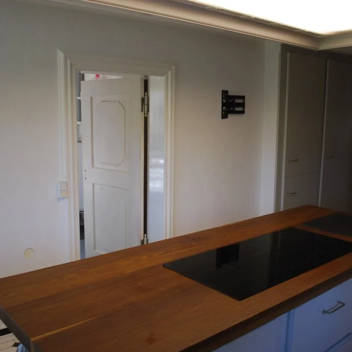

Du får et langt bedre resultat med rygning med salmiakdampe, men det kræver en grundig rengøring af eksisterende olie og det opnår du kun med krystalsæbe.

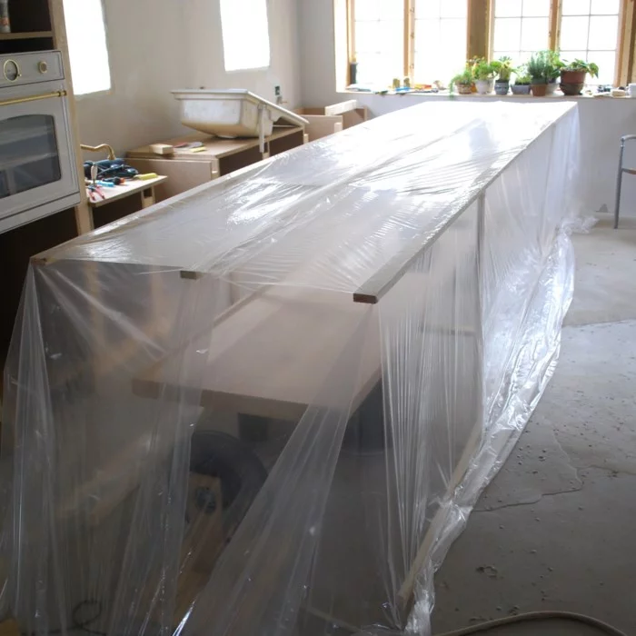

Det lyder besværligt men det er det ikke. Det er faktisk ret simpelt, men lav et telt af afdækningsplast så ikke hele huset stinker af salmiakspiritus.
