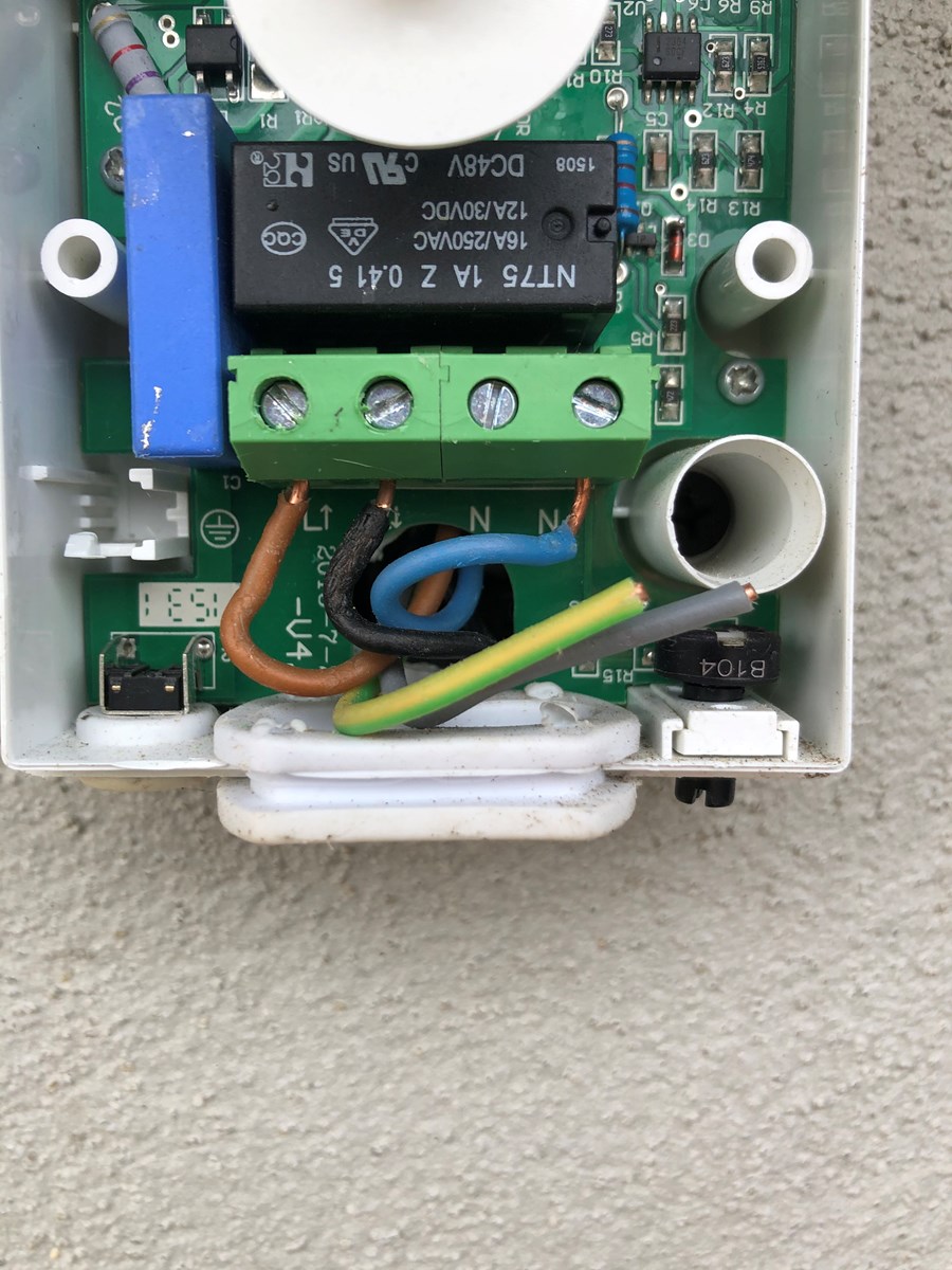

Jeg har købt en lejlighed, hvor der er installeret et orbis skumringsrelæ til udendørs lamperne. Det er dog gjort så tosset, at der er installeret en lampe alt for tæt på relæet, så det tænder og slukker hele tiden.
Derfor tænker jeg blot at skifte opsætningen så jeg blot skal styre lyset med afbryderen. Har vedhæftet et billede af hvordan opsætningen er nu, men hvordan opsætningen være for at det blot er afbryderen er styre lyset?
På forhånd tak for hjælpen.

Hvis der er en afbryder til at slukke det hele, skal du bare flytte den sorte ledning over i klemmen med den brune.
Nikojoer
Nikojoer Trådstarter
16
Tak. Dejligt let og det virkede!
