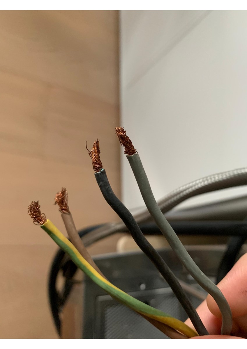

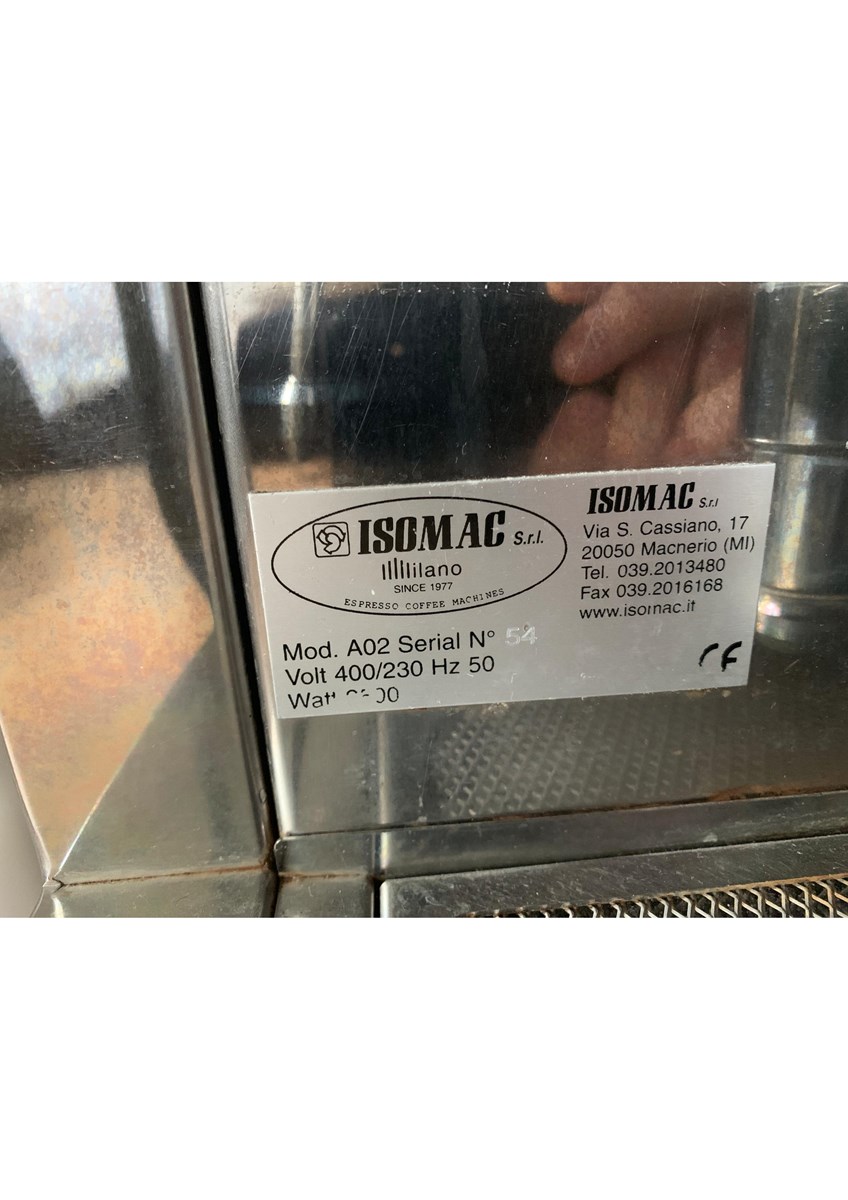

Som billedet viser kan den køre på 230v / 400v
Den gul/grønne ledning ligger fast det er jord ledning
brun er fase 1
kan du komme til den anden ende af ledninger / tilslutninger /billed
Ledningerne du har vist, henkaster min tanke på den skal tilsluttes til et kraft-stik, om end der mangler en blå leder til nul, da det sikkert er varmelegemet der kræver kraft, men nullen skal bruges til styre elektronikken.

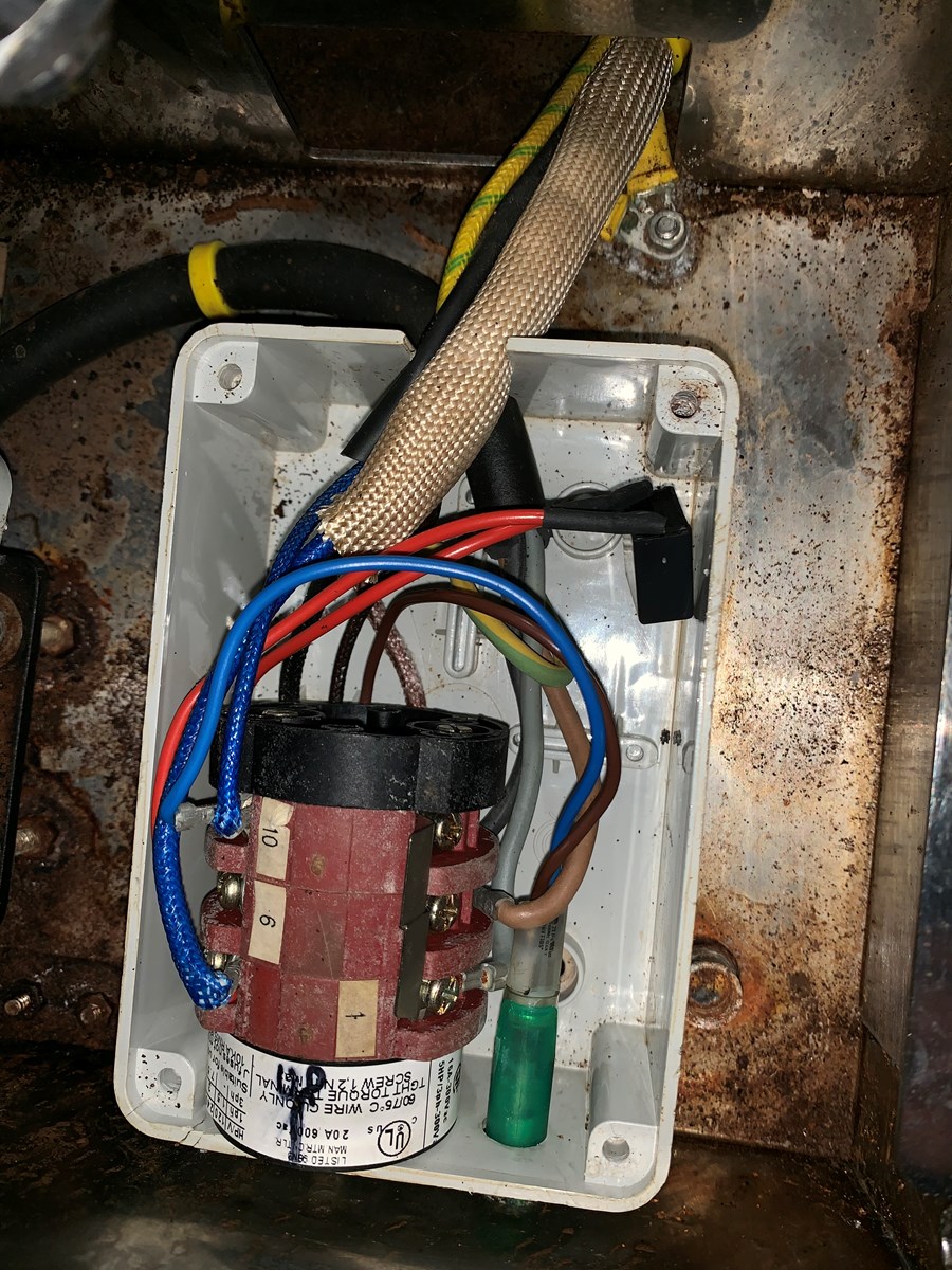

Tak for svar. Ledningen går ind i denne boks hvor der sidder en “switch” hvor man kan tænde for et bryghoved eller to.
kan du løfte lidt ud i ledningerne så man kan se dem tydligere
mondrup skrev den 10-11-2019 08:29:22
 Det er så 3 faser og jord der går ind i maskinen.
Din omskifte kontakt laver et kunstigt nul-punkt.
