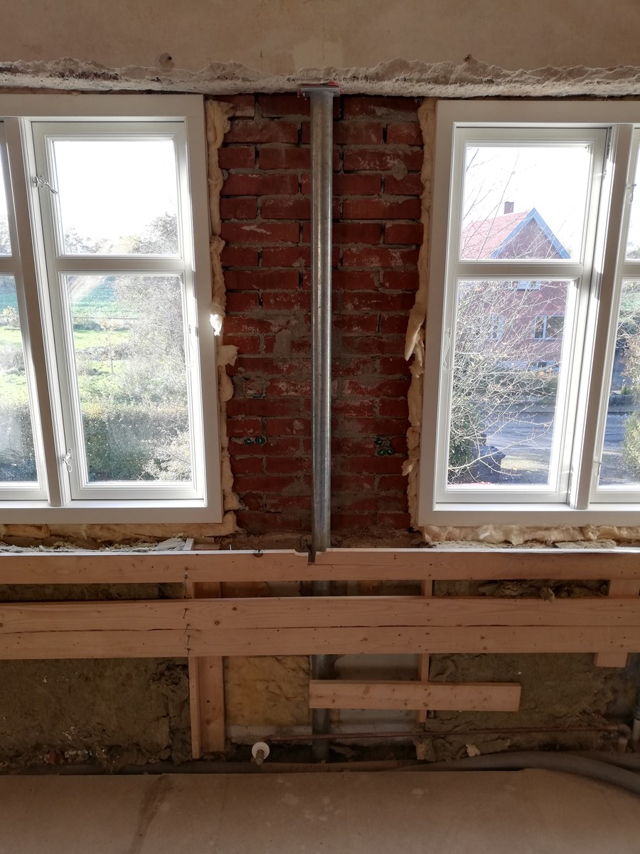

Vi har fået sat to nye vinduer i et rum, da det skal deles i to. Så der kommer en skillevæg lavet i metal lægter mellem de to vinduer.
Før var der et stort vindue.
Jeg tænker der skal bygges en form for træskelet imellem vinduerne, hvor der kan ligges isolering bagved og fermacell plader på, så der kan pudses en fin lysning.
Hvordan ville i løse dette?
Det er ikke muligt at murer en søjle op.
Når du skal i gang med skillevæg med metal lægter, så er det da det mest naturlige at lave samme system imellem vinduer, altså metal lægter. Det beklædes så med Farmacel ligesom skillevæggen. Det er ikke nødvendigt at pudse op i lysning da Fermacel er ganske udmærket at spartle på og efterfølgende maling. Du skal naturligvis have hulrummet fyldt med isolering, og dampspærre ind imod den varme side.
