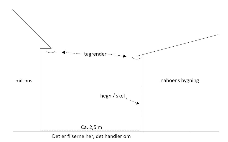

Naboens bygning har tagrende, som sidder over hegnet (i skel).
Jeg har prøvet at tegne situationen - se billede. Det er set fra siden med jord nederst og tag øverst på tegningen. Håber, at det det giver mening.

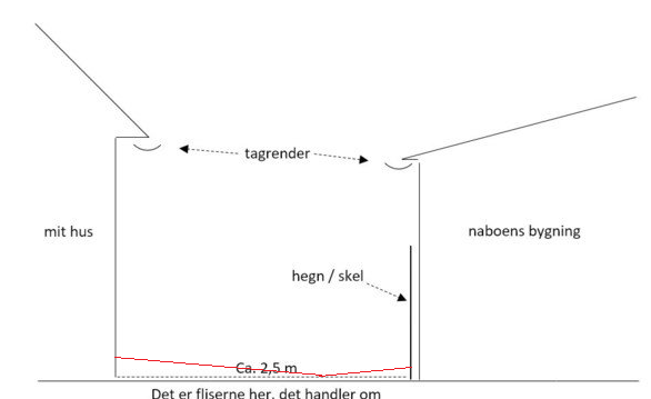

Jeg ville lave det sådan her, med 1 cm fald pr meter, og med fald i længderetningen.
Det virker fornuftigt. Tak! Jeg må lige se med længderetningen, for det vil hurtigt ende i et skur. Men måske jeg kan navigere udenom.
