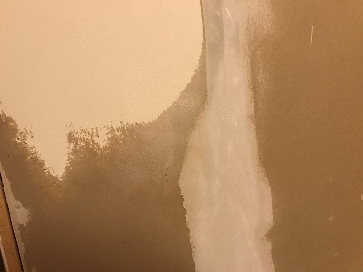

Jeg har fjernet ca 15 år gammel filt fra letvæg lavet af gipsplader og der er noget pap tilbage. Overfladet er fin, men jeg ved ikke om jeg skal sætte ny tappet bare på eller opløse med vand/sandpapir først. Hvad gør man? Hvis jeg sliber denne pap, skal der bære noget før jeg sætter ny tappet?
Det ligner at det brune pap er gipsens pap, det grå er spartelmassen ved samlingen af pladerne, og det laksefarvede er selve gipsen.
Du skal så vidt muligt undlade at beskade pappet fra gipspladerne, da de så bliver svækket i deres bæreævne.
Du kan blot fuldspartle din væg som den er nu, og herefter slibe og male. Evt. Opsætte filt eller tapet efter du har spartlet og slebet.
