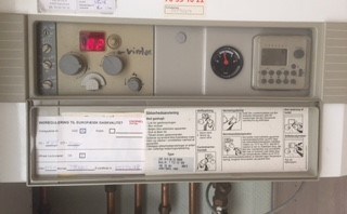

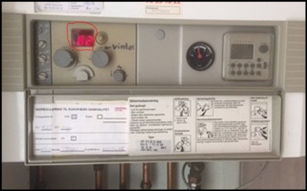

Jeg har søgt alle steder( også skrevet til Bosch), men ingen manual på dette Mærke Junkers - ZSR 18-3 AE S0800 viser, når den blinker AA og trykket falder - hvad man skal gøre.
Vi oplevede også dette for ca. 10 dage siden og jeg trykkede bare på knappen lige ved siden af og fyret startede op igen, men der var ikke noget tryk på. Min mand kom vand på og trykket steg igen og så var det godt igen, men idag da han kom hjem var der koldt i huset og den blinkede igen AA og trykket er faldet med 0,5.
Nogen der kan fortælle hvad AA betyder?
Billederne er fra i sommers. Den er sat over på vinter. Fyret er tilset i Marts 2019.
Håber der er en venlig sjæl derhar styr på sådan et gammet fyr og kan hjælpe
Håbefulde Hilsner fra Heidi
Mvh. Heidi :)​​​​

Det lyder som om centralvarme anlægget skal have "toppet op" igen, for at få trykket inden for "korrekt" drift tryk.
Trykket kan være forsvundet af flere årsager, typisk er en utæt sikekrhedsventil, automatisk udlufter ventil har fået lukket noget luft ud af anlægget eller at din tryk akkumulator tank har mistet gassen.
