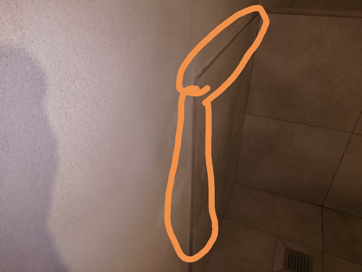

Male overside af fliser?
Vi skal til og male i badeværelset. Vi er kommet lidt i tvivl om, om vi skal male på oversiden af fliserne, eller vi skal male hen til fliserne blot?
Hva ville i gøre?
Mvh. Christian M
Holde fliseksnten fri. Det vil alligevel skalle af.

 Super. Jeg tænkte nok det ville  være skidt i længden.
Mvh. Christian M
En uglaceret flisekant vil altid være mere modtagelig for snavs.
En mulighed er at montere en liste der males med samme maling som resten af væggen. Fugen mellem liste og fliserne fuges med samme fugemørtel som resten af fliserne.
Du får derved en pæn og holdbar overgang.

 Hvilken slags liste?
Mvh. Christian M
Der er flere muligheder.
En træliste (eksempelvis KL-nr. 259 fra Københavns Listefabrik eller lignende). Den vil kunne holde til den moderate vandpåvirkning i kanten af en brusekabine forudsat du bruger samme type maling .
KL-nr. 259 har skrå overflade der virker som vandnæse.
Der findes også smalle border i keramik beregnet til flisekanter. Der er kanten også glaceret.
