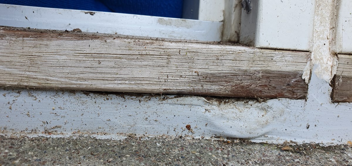

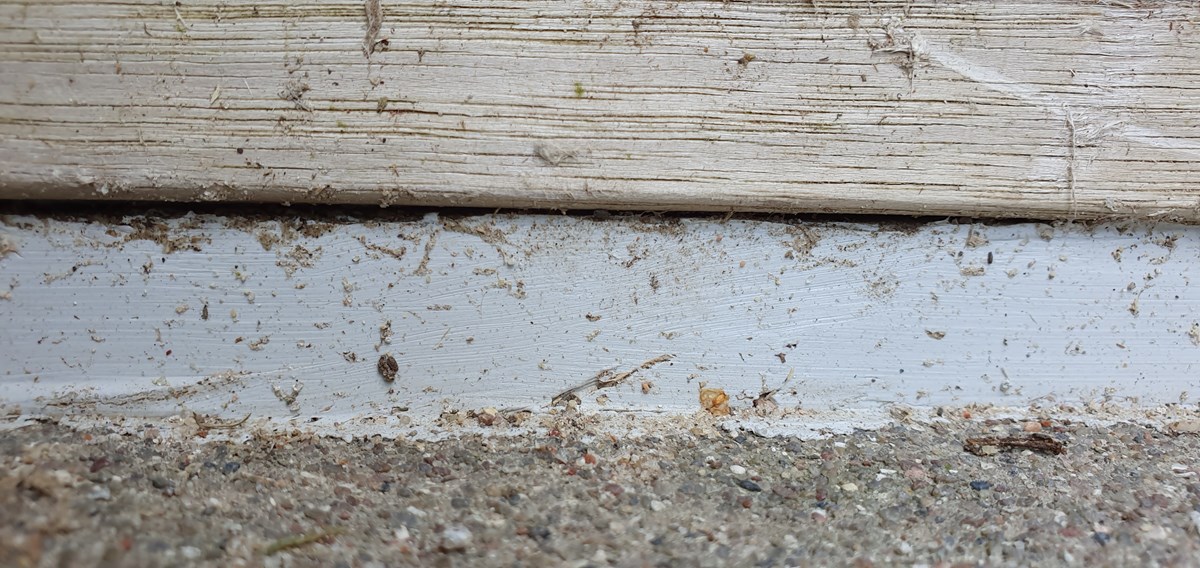

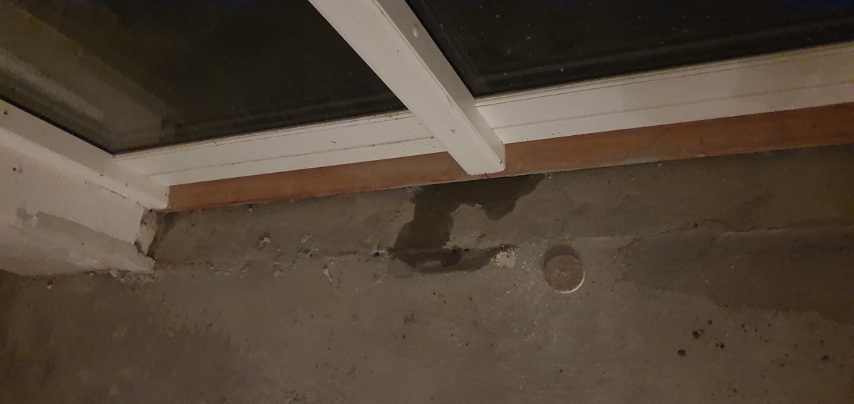

Hej.Jeg er stødt på følgende problem som jeg finder er temmelig alvorligt.I forbindelse med renovering af et gammelt hus fra 67, har vi isat nye vinduespartier fra gulv til loft.
samtidig har vi fjernet det oprindelige gulv,, og nu opdager vi, at der når det regner kommer fugt på gulvet inde i huset. Se vedhæftede billeder. Kan det være fugen under vindueselementerne der ikke er tæt nok, eller er det et andet problem?

Ja det ser ud som om den ikke er helt tæt den fuge? Prøv at tætne det og se næste gang det regner. Løser det problemet, så kras fugen ud og lav en ny flot fuge
Mvh. Christian M
Den fuge skal skæres ud og skiftes den hæfter ikke i toppen, ser ud til den bør være dybere
Det ser ud til fugen er for langt fremme. Hvis der er drypnæse skal fugen bag denne. Ellers virker den ikke
Tak til jer der har svaret mig. Jeg vil undersøge, om der er en drypnæse på modulerne og herefter skære fugen ud og ilægge en ny ud fra jeres anbefalinger.
