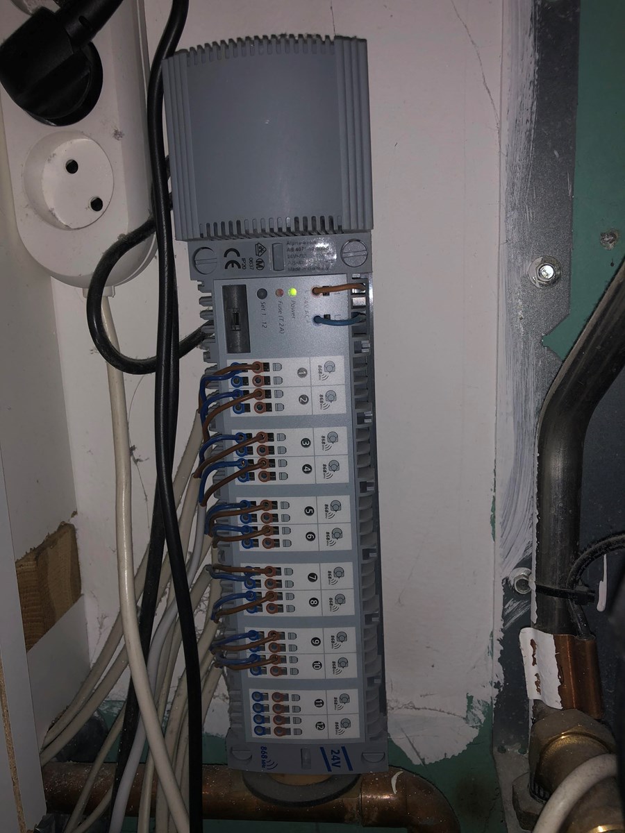

 Denne styringsenhed. Der står: Alpha-Basis AB 4071-12-180-5

Det "sjove" er at da jeg tog etuiet af og på af styringsenheden, begyndte 4 af dioderne at lyse, som at de kalder på varme. Er det et tilfælde, eller "vækkede" jeg enheden ved at røre ved den?
