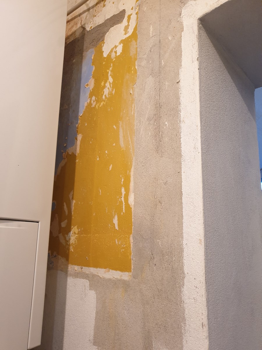

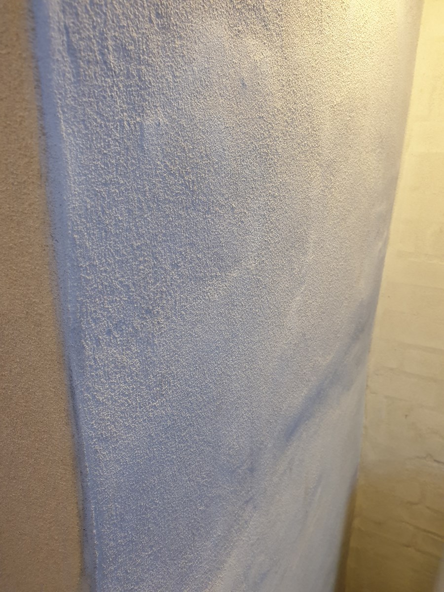

Er der nogen der kan fortælle mig hvad mine badeværelsesvægge er pudset op med?. Se første billede nedenfor. Det er en sandet overflade så mit gæt ville være hvid tyndpudsmørtel men er ikke sikker.
Jeg har et lille fyrrum som man gør igennem for at komme ud på badeværelset. Her vil jeg gerne behandle væggene så de får samme karakter som badeværelsesvæggene. Jeg har fjernet tapet her så nu er overfladen gammelt puds og gammel maling . Se andet billede nedenfor. Hvis det er tyndpudsmørtel jeg skal bruge kan jeg så blot pudse det direkte på de gamle vægge eller vil det ikke holde? Alternativt hvad ville i gøre ved væggene?

Jeg syntes det ser meget groft iforhold til tyndpudsemørtel. Ville nok snarer gætte på helt almindeligt strandmørtel med noget maling på.
Ask
Kan sagtens blot være Weber 280 hæftemørtel Det er lidt grovere end eksempelvis alfix durapuds 710.

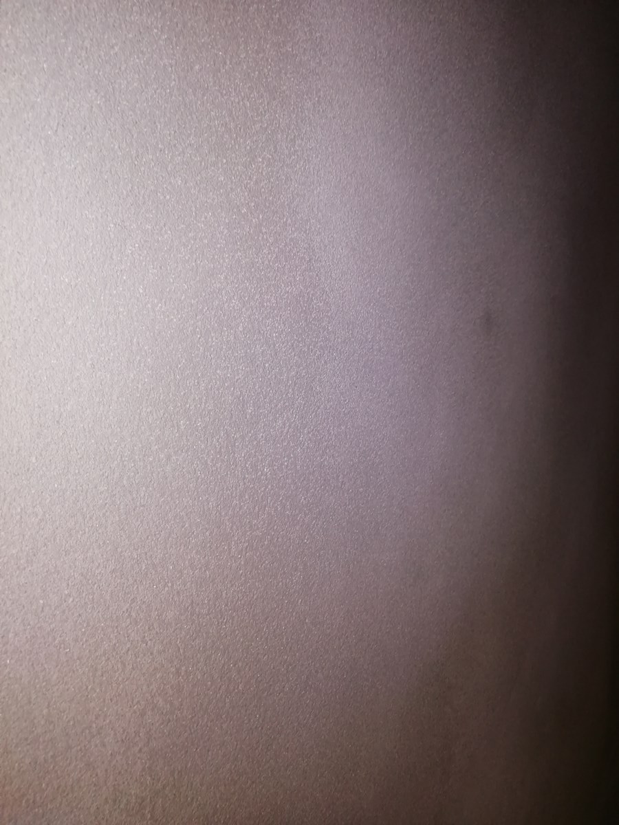

Jeg har netop pudset med alfix durapuds 710:
Mvh. Christian M
Du skal have det meste af det gamle maling hugget af i fyrrummet. Ellers vil du opleve at pudslaget falder af der.
hvis du blot får malingen af er der altså ingen grund til at bruge penge på hæftemørtel til den opgave. Den kan løses med helt almindelige strandmørtel og portland cement.
Ask
Tak for input
Hvordan får jeg nemmest fjernet malingen uden at få hugget al den eksisterende puds af?
Det alfix durapuds ser fint ud. Fremstår din væg med sandkorn eller skal jeg op i den grovere weber for at sandkornene kan ses?
Hvis jeg vil friske væggene op i badeværelset med noget maling  skal jeg så bruge skalcem 100 eller hvad går bedst til pudsede vægge?
Den fremstår med meget fine "sandkorn".
Weber 280 har grovere korn i.
Hvad angår at få malingen af, er en beton sliber nok den bedste vej frem. Er der tale om tapet, kan en damprenser være god.
