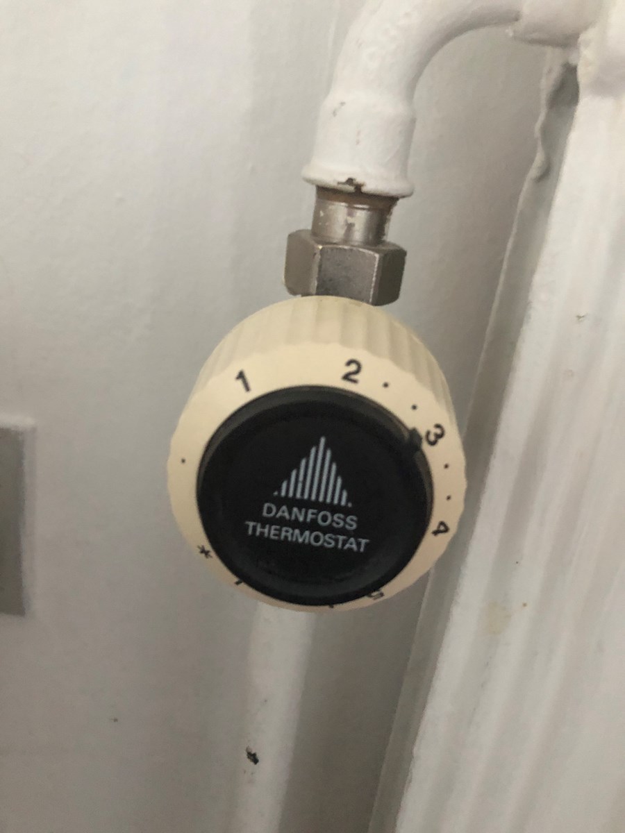

Termostat følehoved sidde fast 9tommelfingre 1 03-11-2019 16:14 Jeg forventer at nålen sidde fast i en gammel termostat, men er usikker på hvordan jeg afmonterer følehovedet. Er netværk for at ødelægge noget. Det ligner der engang har siddet en lille skrue. 2 svar Følg tråden Annonce Annonce Annonce

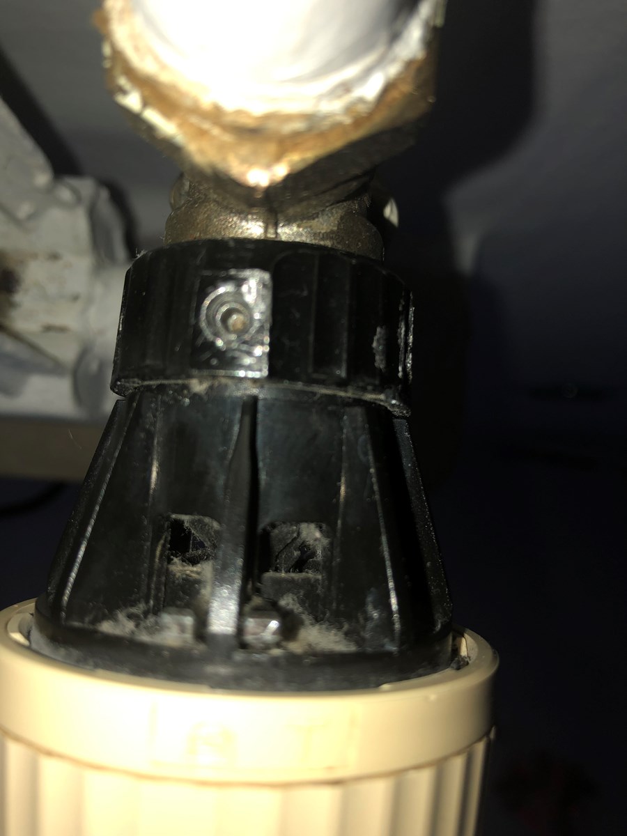

efry 973 2730 03-11-2019 16:21 Så vidt jeg kan se, så sidder der en lille skrue i hullet på billede 2. Denne skal blot løsnes for at få termostathovedet af.
kovas 4124 9670 03-11-2019 16:59 Skruen skal løsnes med en umbraconøgle. Mange hilsner Kovas,I et diktatur må ingen sige sandheden.I et demokrati må alle lyve.KK Steincke.
