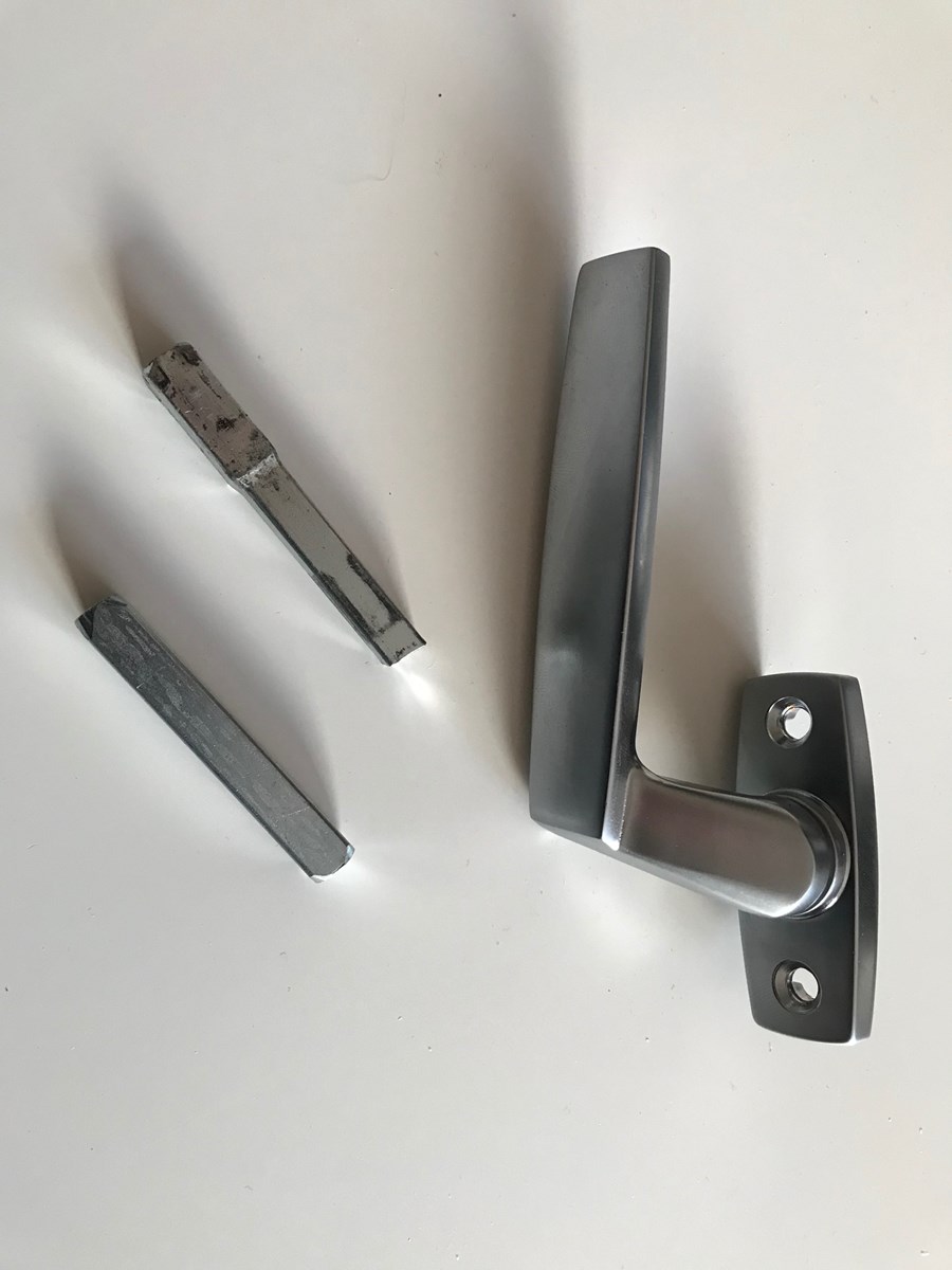

Et vinduesgreb knækkede og jeg tænkte at det MÅ jeg da kunne finde ud af at skifte.
Efter en tur på google fandt jeg ud af at sådan en fætter hedder et paskvilgreb og skulle være højrevendt.
Målene blev checket og jeg mente at have fundet et magen til i Jem og Fix.
Men ak.... den 'pind', der er mellem håndtag og vindue er anderledes i det nye greb.
I det nye er den ca 7,5 mm tyk hele vejen.
I det gamle er den 7 mm tyk ved vinduet og 8 mm tyk ved håndtaget.
Så jeg kan hverken benytte den ene eller den anden med det nye greb.
Hvad gør jeg så nu? - kan man købe en ny 'pind' og hvad hedder sådan én dims?
Ikke fordi jeg har noget imod at købe et nyt greb igen men så er det stadig et sats om målene på 'pinden' passer.
På forhånd tak for feedback
Kan du ikke tage en metalfil og file lidt af den gamle 'pind' ved håndtaget, så den kommer til at passe med dit nye håndtag?

Tak for forslaget men jeg er ikke til at rode med den slags - jeg vil hellere købe noget, der passer
Tror du skal henvende dig ved Carl Ras de burde kunne hjælpe dig korrekt videre
Fiahgt skrev den 03-11-2019 18:50:46
 Tak for hintet, jeg tror jeg har fundet en brugbar stift i deres webshop
