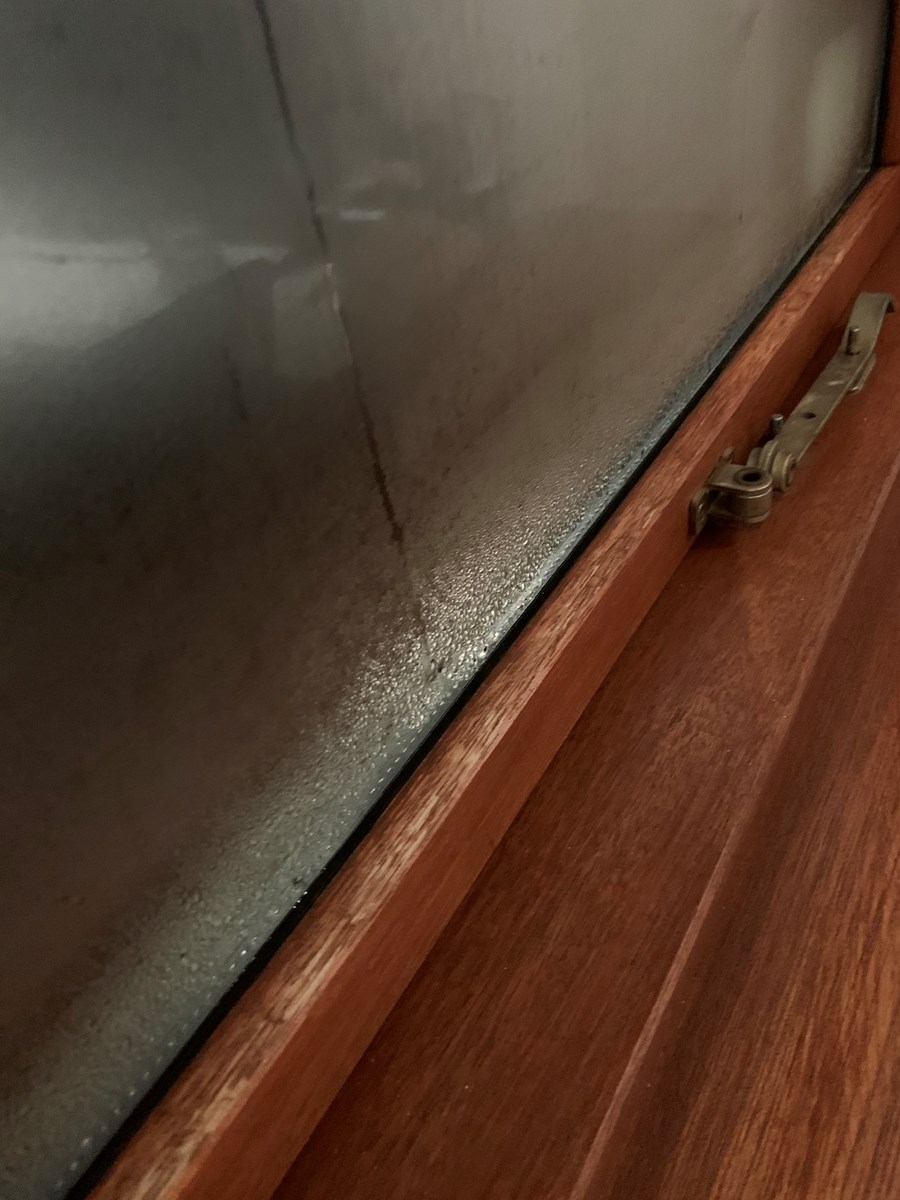

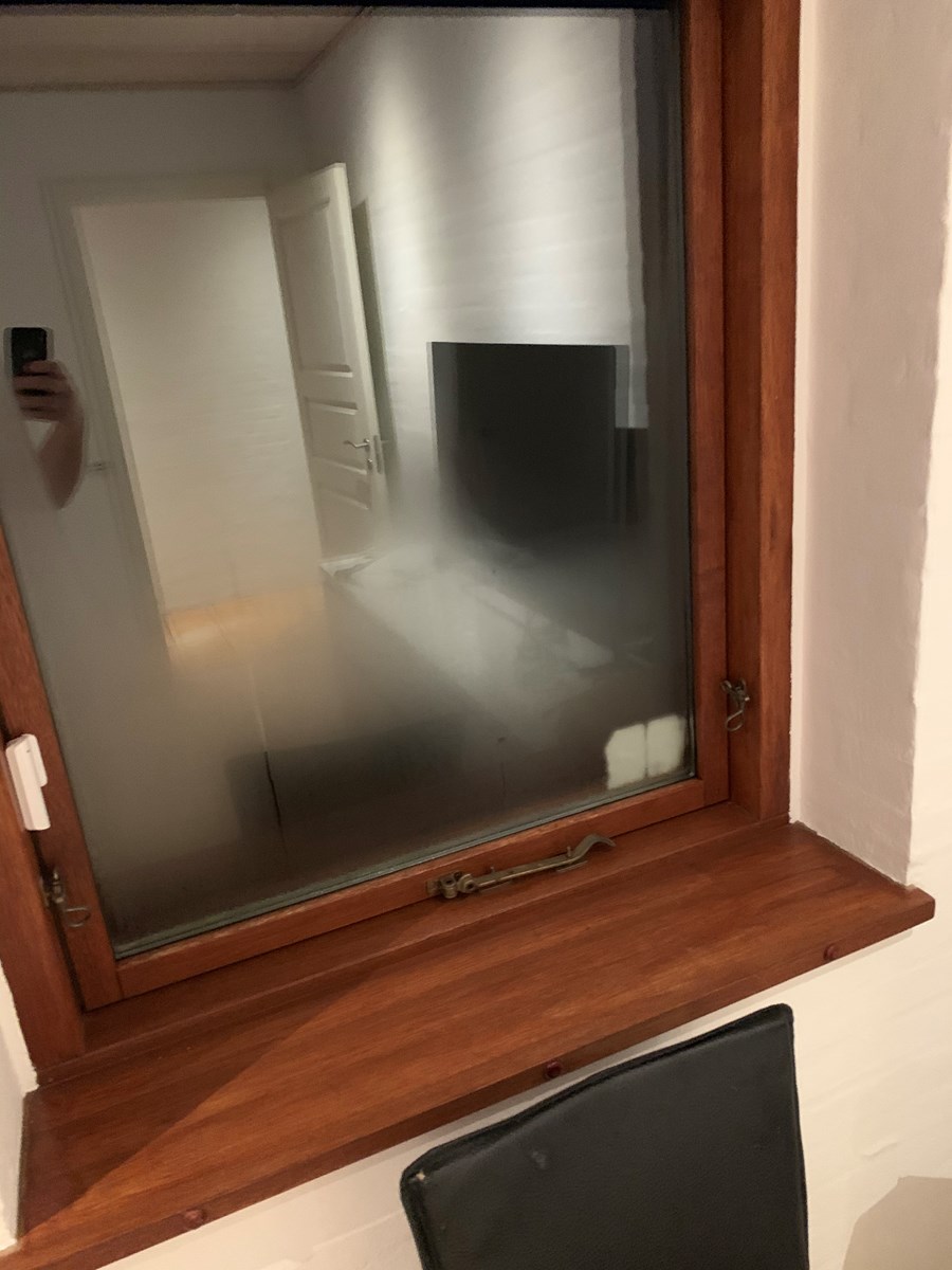

Efter vi er begynde at have nogle kølige nætter, er mine vinduer begyndt at dugge indvendig om morgenen.

De to sidste billeder viser hvor meget dug der er på vindet om morgenen.

Der er intet dug imellem den indvendige og udvendige rude. Duggen er udelukkende på indersiden.
Der er heller ingen synlig forskel på den rude og de andre runder i huset
