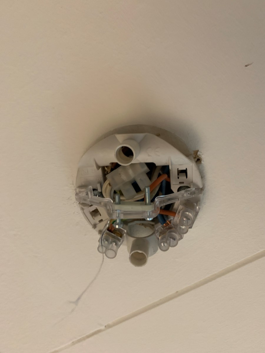

Hej.
Jeg skal have nogle lamper op, men har ikke set disse udtag før. Er der nogen der kan hjælpe med en guide?
Vh.
Blå og brun til højre ville jeg tro men det kunne godt være brun til venstre .......
Mvh S.H.
Du har fine samlemuffer til hver farve af kabel, som du bare skal forbinde den samme farve til fra lampen:
gul/grøn=jord
Blå=nul
Brun=fase (kan være sort og grå også i lampe ledningerne)
