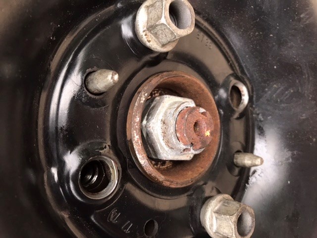

Tapper ved hjulskift Ford Jesperaa 48 2970 02-11-2019 12:10 HejEr ved at skifte fra sommer til vinterhjul på fruens Ford Ka. Der fulgte to “tapper” med til hvert hjul - se billede.Hvilken funktion har de udover måske at hjælpe til ved centrering og isætning af bolte? 2 svar Følg tråden Annonce Annonce Annonce
je_ns 9987 02-11-2019 12:33 Ja det er til at centrere hjulet, så det er nemmere at isætte boltene, når først alle bolte er spændt, har de 2 tappe ingen funktion.Så ja de kan godt undværes.. Vi prøver igen, i morgen --
