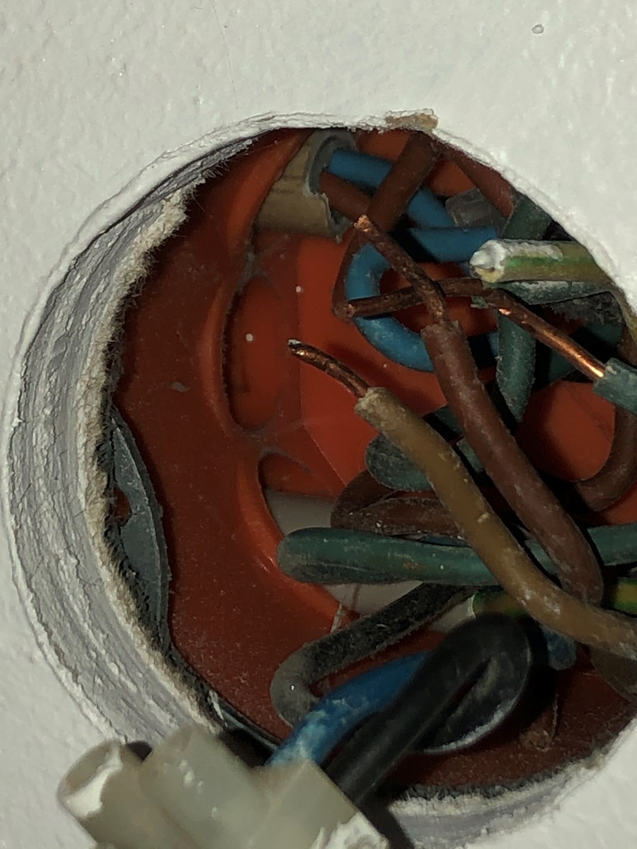

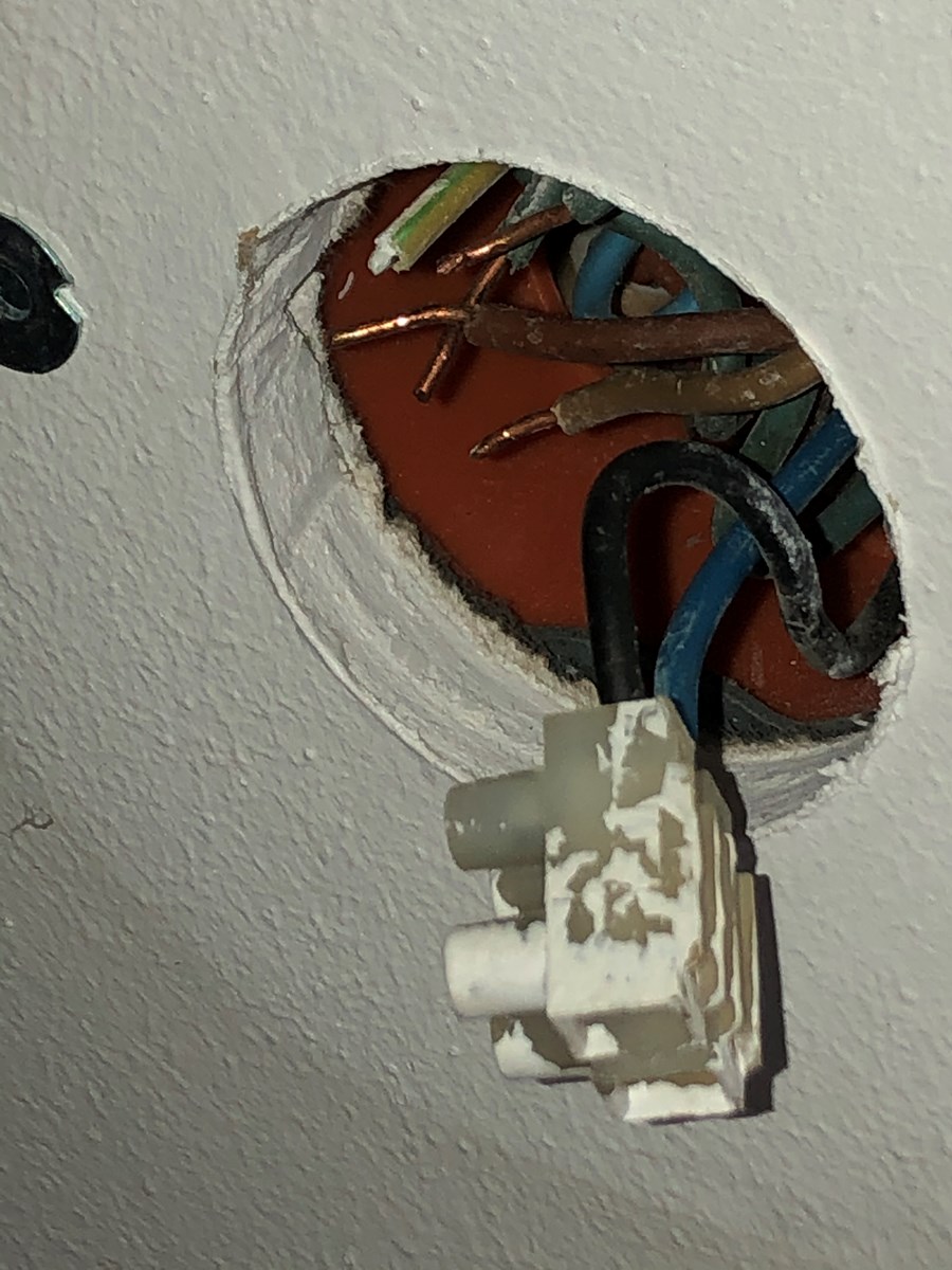

Sagen er den, at vi forsøger at få en lampe op i vores entré - i vores nye hus. Det er åbenbart ikke så nemt igen. Hvilke ledninger skal her kobles sammen? Det vi plejer at gøre, kan vi vist ikke gøre brug af her (se billede)

Vi vil gerne se et billede af det den sorte og blå ledning er skruet fast i. Det ser ud til at være et fastmonteret lampeudtag, hvor i blot skulle have tilsluttet jeres lampe på udtagets yderside, i stedet for at skrue det af. Jeg vil tro de brune ledninger har været monteret i en ekstra terminal, sikkert markeret med L. Skruen i terminalen har ikke været spændt ordentlig fast, så de er blevet adskilt da i løsnede lampeudtaget. De brune ledninger skal ret sikkert skrues sammen, men husk først at afbryde for strømmen. Jeres lampe skal tilsluttes til de to andre terminaler (hvor blå og sort ledning også er tilsluttet).

Tusind tak for dit grundige indspark. Vi har overtaget huset for 5 måneder siden og har ikke skruet noget af. Lampeudtaget ser sådan ud. Jeg tager et bedre/nyt billede i morgen og lægger op.

Hvis det ser sådan ud ville jeg tro at der er andre dele i huset der ikke fungerer. Har i afprøvet alle stikkontakter i nærheden. Altså i samme rum og naborummet.

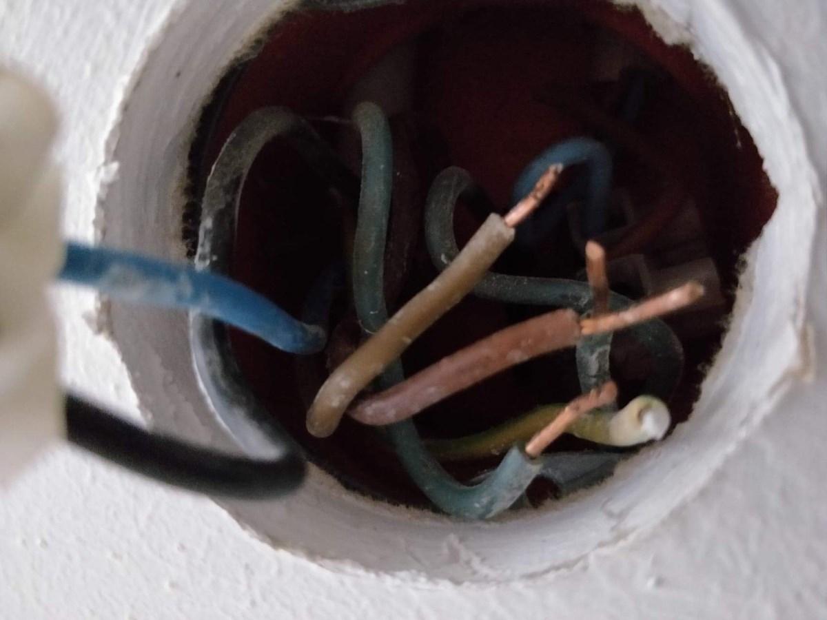

Stikkontakterne i entreen og naborummet stuen fungerer umiddelbart fint. Her er yderligere et billede.
Og et større:

På det allerførste billede aner jeg endnu et hold muffer oppe i bunden af dåsen, som man bør hive frem for at de også kan indgå. SLUK for strøm ved sikrings grupper  Så jeg ville hive ledninger ned, og rette dem ud så man tydelig kan se hvilken kabel de kommer fra.
Så du har i alt 3 lyseblå - 3 brune - en sort - og en grå.
Det er ret sikkert at kablet med blå - brun - sort - og grå kommer nede fra afbryder evt. med en stikkontakt også.
Så skal man måle hvilken kabel der kommer med 230 v ( blå og brun ) Det kan gøres ved at måle eller samle dem med 2 ledninger fra en tilfældig lampe og se om den kan lyse konstant.
Så ville jeg kun samle denne blå med blå og brun med brun i den kabel som kommer sammen med sort - grå
Lampen monteres så sammen med blå og sort.
Alle andre ledninger afsluttes med en muffe
Hvis du senere opdager noget der ikke virker f.eks. udvendig lys så kan man prøve at samle den sidste kabel også.
