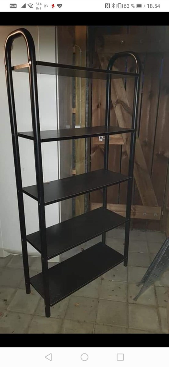

Jeg hsr lige anskaffet mig denne reol til min søns værelse. Den er lidt vakkelvorn og jeg vil gerne afstive den.
Er der nogen der kan give mig nogle fif til hvordan?
Enten skrue den fast i vægen, eller lave et kryds bagpå,,,
Jeg har tænkt på at lave et kryds bag på. Skal det bare laves på omkring den nederste halvdel af reolen? Og hbad skal jeg lave dette kryds i?
Jo længere "pindene" i krydset er, jo stivere, men blot du er lige så højt oppe som reolen er bred, går det ikke helt galt.
Du kan bruge trælister, ståltråd, båndjern og andet. Du kan også sømme en masoniteplade på reolens bagside.

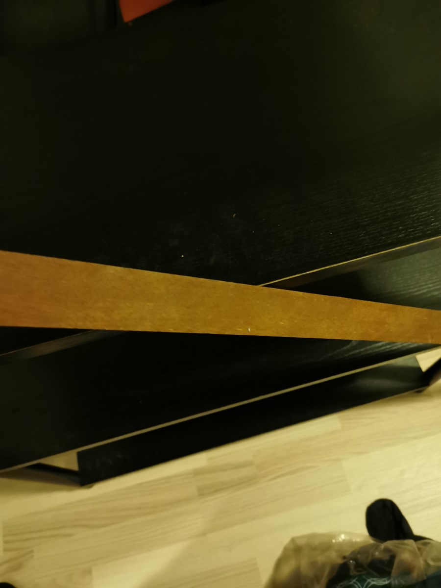

Jeg har fundet sådan en liste, den er ca 2cm bred og 1.5mm tyk. Nu kan jeg ikke lige finde ud af hvordan får skåret listen til og lavet krydset? Tænker ikke listerne skal ligge ovenpå hinanden i selve krydset..
Du kan sagtens lade listerne krydse, så de overlapper på midten..
Du kan lave krydset uden smig-skæren eller med. Gør du det med, kan du festne midten og dermed gøre det endnu mere rigidt, men det vil stadigvæk være styrket i stabiliteten bare det at du har fået de 2 skrå-stave monteret.
