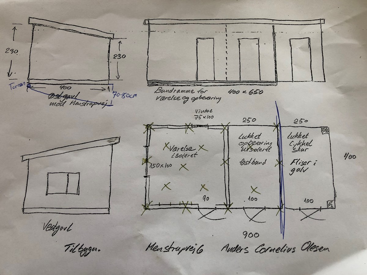

Jeg vil gerne bygge et anneks på 4x6,5 meter, delt op i isoleret værelse og et skur. Grunden skråner præcis der hvor det skal ligge, 0-70cm, hvorfor jeg tænker punktfundament er bedst og nemmest. Jeg har ikke prøvet dette før, men er nu faldet over de her skruepæle som punkter, twitter groundplug hedder nogle af dem. Har regnet mig frem til godt 16 punkter totalt. Når det er første gang jeg skal stå med dette og få alt til at passe sammen hvad skal jeg så vælge? At grave "normale" betonpunkter og bruge paprør til at nå min højde, eller skal jeg vælge de her skruepæle? Pæle tænker jeg er nemmest at få i jorden, tilgengæld skal de også være rimelig præcist monteret for at få min bundramme i vatter.

Hvor meget af bygningen skal stikke ud over 20 cm fald? Og hvilken vej vender bygningen?

Groundplugs kan ikke bære den bygning. Jeg ville punktstøbe helt op til bundremmen. Men du bliver nok nødt til at blænde af underhuset, da kold luft vil afkøle gulvene meget.
Lyder fornuftigt. Tak
