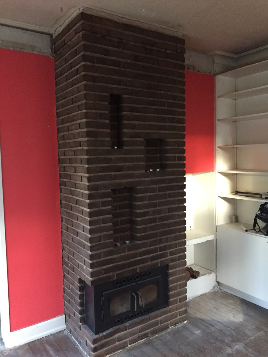

Hvordan river jeg bedst en muret pejs ned?
Dette spørgsmål afslører at jeg ikke er så vant med gør-det-selv. Jeg vil gerne af med denne gamle pejs. Men jeg aner ikke hvordan jeg bedst gør det. Mejsler? Mukkert? Et el-værktøj? Hvilket?
Den er ikke bærende. Skorstenen står ovre i hjørnet.
Alle gode råd værdsættes.

Det er noget af en opgave. Ikke bare at få den væk men der bliver også en del reparation efter.
Det kan være godt at have en lille borehammer med mejsel, - muggert - fladmejsel - skovl og trillebør. . Så skal der være afdækket med plast der klæbes fast ind til resten af huset. Der skal naturligvis være adgang ud med trillebør. Husk at sætte en lille plade på karmen på de døre der køres igennem. Man kan lave en stor skramme med en lille påkørsel.
Start med at lave et stort hul i siden af skorsten Den falder ikke end af den grund. Så kan man gå op på taget og begynde oppefra med at slå mursten læs 1 efter 1. De dumpes ned igennem skorsten. Ikke tilfældig men holdes lodret og så slipper man. Ellers er der stor chance for at en af dem sidder på tværs.
En hjælper skovler så murbrokker væk nedefra. Ham dernede må kun bruge skovl i nærheden af hullet da der jo kommer en sten af og til.
Hammer og mejsel er det, der er giver mindst støv og tager længst tid. Men så er der ikke nødvendigvis et tykt lag støv over det hele. Du begynder fra oven og med hammer og mejsel løsner du stenene og arbejder dig nedad. Hvis du kan få en trillebør ind i rummet, er det nemmest at lægge stenene i den med det samme.
Jeg har for 4-5 måneder siden revet en skorsten ned. Det kommer støv og sod uanset om det er håndmejsel eller lille borehammer.
Der står i indlægget at skorstenen står ovre i hjørnet. Og jeg skriver også at hammer og mejsel giver mindst støv, det betyder ikke, at der ingen støv kommer.
Så har du ret.

Gode detaljerede råd. Tak. Jeg vil leje mig en borehammer og købe 4 øl for en sikkerheds skyld. Heldigvis er det ikke hele skorstenen, men kun den del der kan ses på billedet.

Husk at byggeaffald fra skorsten skal i deponi.

Jeg fik aldrig meldt tilbage:
Det fungerede upåklageligt. Det faldt fra hinanden på ingen tid og var endda sjovt. Mindre sjovt at bære det hele til deponi.
