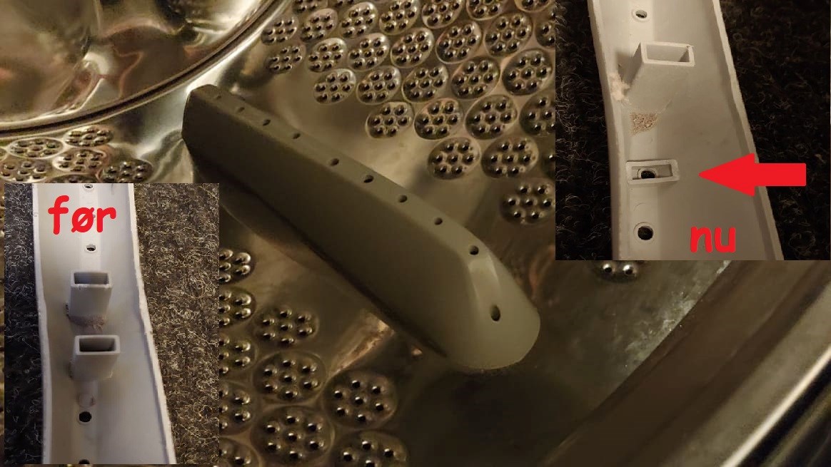

der skulle vaske lidt tøj og deriblandt en bh som kom i en bh pose.  posen gik desværre i stykke og den ene bøjle røg ug og ind i maskinen.
læste at der sikket var et lille hul bag en af valkerne, så jeg fik alle 3 valker fint ud.har et lille cam med lys, der kan bruges via mobilen, så de 2 bøjlestumper blev fundet og lirket ud med en george gearløs magnetløsning.
nu er problemet så at jeg ikke kunne få valkerne tilbage på plads igen, så der blev nok trykket lidt for hårdt, så en ud af to 'dimser' på indersiden i valken er knækket ... så mit spørgsmål er: skal der bestilles nye eller kan de sagtens klare sig med den ene af de to dimser ( se billede ).

du risikere at tøjet bliver ødelagt hvis du bruger den uden valker .jeg anbefaler at du skifter alle 3 de koster ikke mange kr.Et tip til en anden gang pil varmelegemet ud og kom ind den vej i stedet for
hi
de sidder fint i maskinen nu, er nok bare nervøs for at de falder ud ... og jeg vil sikkert ødelægge nogle nye også :D
Det kan nok bedre betale sig for dig at anskaffe nogle nye, også selvom du måske risikerer at ødelægge de nye. Dem du har nu, går jo nok også i stykker på et tidspunkt, også skal du jo alligevel have dem skiftet.
