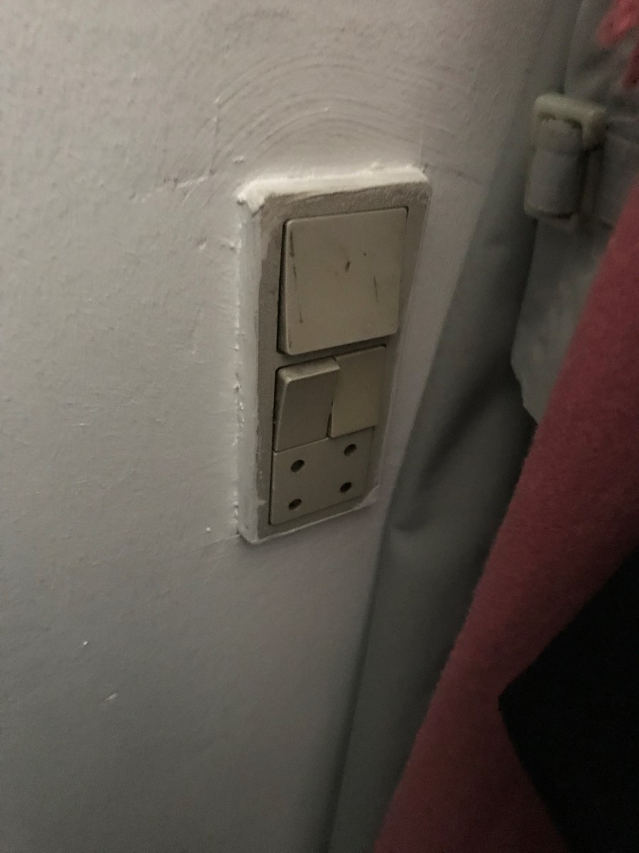

Hejsa, jeg er ikke så el-vandt, og har et (for nogen) et enkelt spørgsmål:
Kan man erstatte udseendet på en stikkontakt, uden at erstatte hele stikkontakten?
Jeg forestiller mig, at man vil kunne købe såkaldte Fuga "rammer" og "tangenter" til vedhæftede stikkontakt, og erstatte skallen uden at erstatte elektronikken?
På forhånd tak for hjælpen!
Ja, det er muligt nede i harald skrald f.eks.
Men du skal have begge enheder ud, for at kunne skifte din 2.5 modul ramme, hvorefter du monterer modulerne igen, med nye tangenter.
For at få modulerne af, skal du have tangenterne af, så er du igennem størstedelen af tjansen.
Du kan købe ramme og nye tangenter i et hav af farver, mentypisk er følgende 3 designs disponible i butikkerne: hvid, grå og sølv ramme medkoks-grå tangenter.
Start med at slukke for strømmen. Dernæst:
