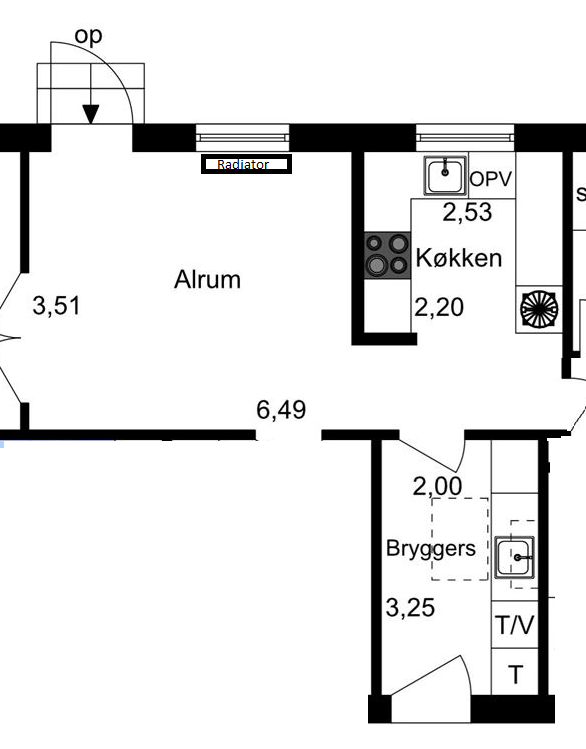

Køkkenet har også en enkelt radiator, som vi nu ønsker at fjerne i forbindelse med opsætning af nyt køkken-inventar, da vi ønsker en halv-ø ud foran vinduet, hvor radiatoren i dag er placeret.

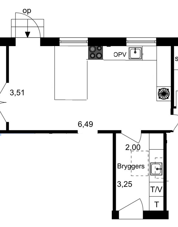

Nuværende:
Ønsket layout, med mere arbejdsplads og halvø, uden radiator:

Umiddelbart vil jeg da tro der ikke er gulvvarme i alrummet på jeres tegning da der også er placeret en radiator under vinduet,det er kun gætterier. Dengang lavede man rør med gevind samlinger under gulvet. Det kan nu godt lade sig gøre og lave det til en rimelig pris det er primært hårdt arbejde det kræver.
