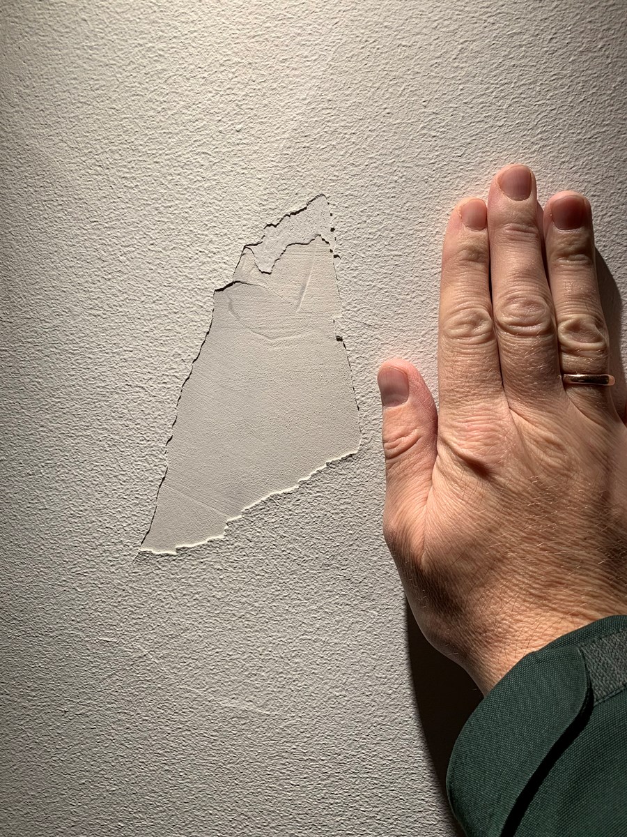

Indendørs maling skræller af på murstensvæg
Bor i lejlighed.
Ydervægge lavet af mursten.
Skal til at male indvendig.
Der var hvor der ikke er gipsplader, på ydervæggene er der revner i malingen og det kan pilles af i flader.
Hvordan laver jeg dette bedste?
  • Skrabe malingen af hvor det er revnet? Hvis jeg gør dette kan man ikke se hvor der er gammelt maling under det nye?
  • Bare male over hvor der er revner?
  • Leve med det?
Skrab alt det løse maling af. Spartel det med finkornet letspartel+slibning 2-3 gange. Skal det være rigtigt så giver du væggen en gang filt inden maling ellers kan der opstå sprækker hvor spartel møder malinglag.
Måske nogen har glemt at give væggen forankringsgrunder inden maling?
