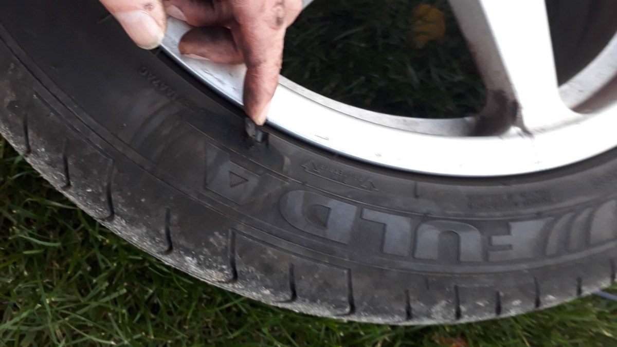

Er dette dæk færdigt?
Hmmm
opdagede lige denne dækskade da jeg tog sommerdækkene af.
Skaden er ca som en lillefinger nejl og 2-3-4 mm dyb.
Ellers er dækket nyt < 5000 km
Skal dækket skiftes?
ja skal skiftes
Jeg ville skifte det - men er klar over at mange ikke ville... (jeg tror faktisk ikke min mekaniker ville påpege det - medmindre jeg selv havde.)
Jævnfør dæk producenterne, så JA.
Jævnfør en syns mand, Ja
Jævnfør mekanikkere ja og nej
jævnfør bedste sikkerhed, ja
næppe lovligt sikkerheds mæssigt ligsom lapning af dæk med prop heller ikke er mere da det betragtes som nødreperation
https://fdm.dk/nyheder/bilist/2018-01-ny-regel-sadan-skal-dit-daek-lappes
