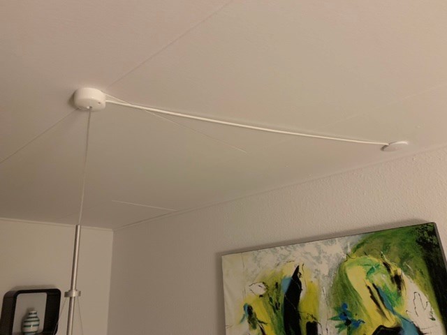

Er det et krav at bundplade er monteret under en udløbsroset som er åben på bagsiden. Rosetten er monteret på gipsloft og ca to m fra lampeudtag for at lampe hænger hvor den skal. Der er en samling i rosetten, da ledning ikke var lang nok, men min bundplade til rosetten var desværre blevet væk.

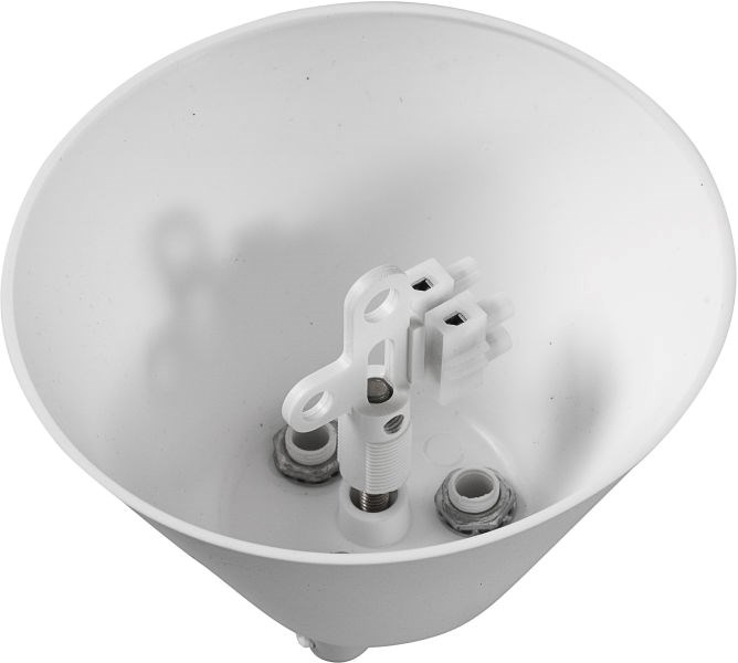

Af ren nysgerrighed😀bør der så ikke også være bagplade på sådan en her:
Lmchm
Jeg kan ikke se billedet. Så hvad er det?
ahh undskyld - fik den ikke vedhæftet. Kommer her:
Det er en baldakin fra Greenline med muffer..
Lmchm
Billedet viser en baldakin, som er beregnet til at placere under et lampeudtag. Derfor skal den ikke forsynes med en bund. At den så bliver brugt på samme måde som en udløbsroset er en anden ting.
Ok - ja den har jo et hul til en krog så typisk bruger folk den vel over fx et spisebord, hvor de så laver en samling i baldakinen (og en ledning hen til udtaget) - på sammen måde som jeg netop anvender min rosette. Da jeg har gipsloft (klassificeret som ikke brandbart) tænker jeg umiddelbart min løsning uden bagpladen er ok - jeg vil dog smide en bagplade på ved lejlighed:-)
