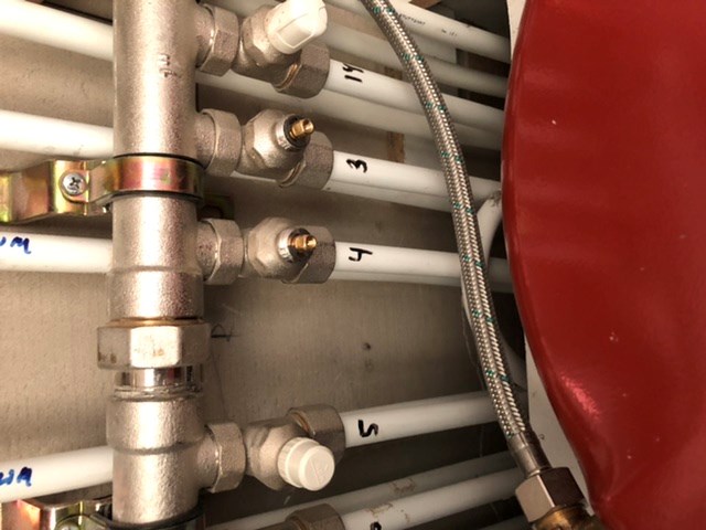

Lige en lille update og et billede. Jeg mistænker at det er den lille dims (skruen under de hvide hætter) på returslangen der måske er til at regulere flowet med. Er det korrekt?
Hvis det er dem der skal justeres hvordan virker de så? Jeg har skruet dem helt den ene vej og helt den anden vej uden resultat. Der sidder en låsering på skruen så den ikke kan skrues ud.

Jeg har ikke selv gulvvarme, så ved ikke om de ventiler du har lagt et billede op af, er udlufninger, flow begrænsnings eller selve ventilen til telestaten
Du har haft proppen i midten af din pumpe afmonteret, for at kontrollerer at akslen reelt roterer, og at det ikke er din pumpe der er stået af?
De ventiler på billedet er på returslangen og altså ikke til telestaterne. Jeg tror det er en eller anden form for flowregulering men er i tvivl om de er defekte eller jeg bare ikke ved hvordan de virker. Drejer jeg dem helt i den ene retning er jeg ret sikker på at flowet stopper da fremløbet så bliver koldt i løbet af en halv times tid. Når jeg skruer ventilen helt den anden vej “bevæger” varmen sig i fremløbet men returslangen bliver aldrig varmt. Så måske et meget langsomt flow?
