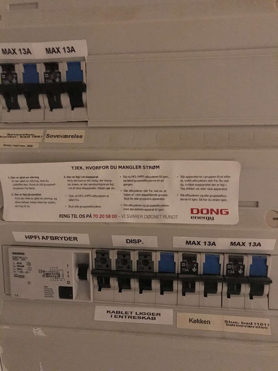

Et billede af gruppetavlen ville være en hjælp til at se, hvilke grupper du har. Dernæst mangler du at oplyse noget om installationen i køkkenet. Men et mindste krav er en 16A gruppe og et 5x 2,5 mm2 kabel.

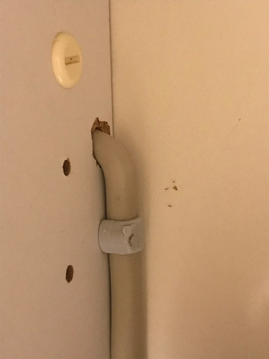

Hej igen, her et et billede af tavlen og den type kabel der er trukket rundt i køkkenet. Det skal siges at der kun er trukket ledninger rundt til normale stikkontakter til køleskab, opvasker osv. Kan man ud fra dette udlede om der skal trækkes nye kabler til 380V eller om man kan bruge de eksisterende kabler. Kan man måle sig frem til en der er strøm/faser nok? Vi vil have det lavet af en autoriseret, men kunne godt tænke os at have en ide om på forhånd tak
Man kan ikke med sikkerhed sige om kablet er ok. Men på din tavle står der noget om en kabel i entreskab.
Du skal have besøg af elektriker for at fastslå det med sikkerhed.
