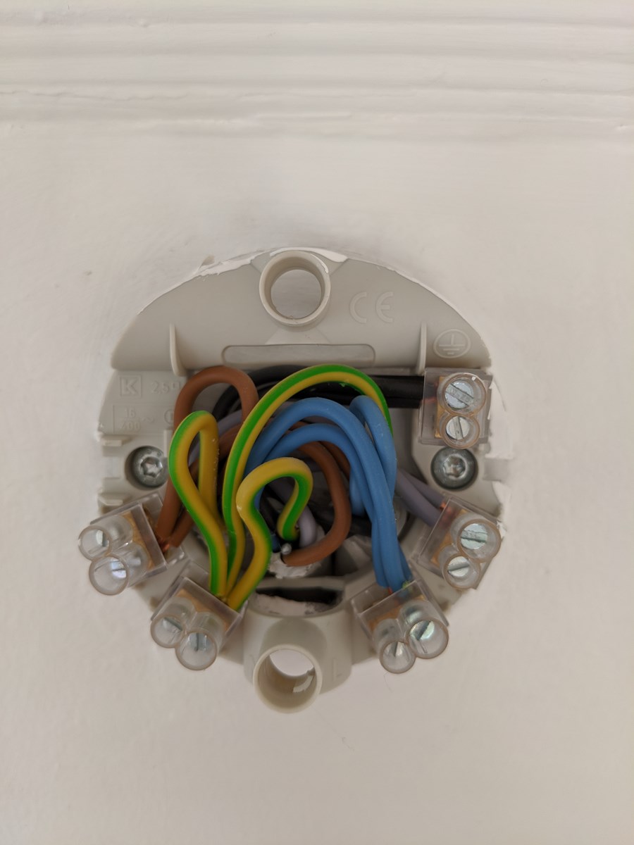

Hej Alle,
Der er lys i pæren når jeg tilslutter, blå til blå og brun til brun ledning, men afbryderen virker desværre ikke.
Jeg håber billedet kan give jer et prej om hvad jeg skal gøre.
Mvh
Du skal flytte den brune ledning. Når billedet kommer, kan vi sikkert også hjælpe med hvorhen
Så nu fik jeg uploadet billedet :-)
Du flytter den brune fra din lampe over i til de grå. Virker det ikke, så flytter du den over til de sorte.
@jenshøj - Tusind tak for dit hurtige svar
Det må jeg afprøve senere idag. Så sender jeg en opdate.
PS. De andre udtag i lejligheden er de samme som vist på billedet, men farverne er ikke forbundet til de samme poler. Er det farverne på kablerne man skal være opmærksom på eller er det polerne? Jeg beklager hvis jeg bruger de forkerte termer.
Strømmen er helt ligeglad med farverne på ledningerne og hvor terminalerne sidder.
Installationen ser rimelig ny ud. I så fald kan du nok godt regne med at blå er "nul", og at du derfor skal forbinde lampens blå ledning til blå.
Den brune skal forbindes til én af de andre (ikke den gul/grønne, og sandsynligvis ikke brun). Hvilken finder du lettest ud af, ved at prøve dig frem.
Tak @jenshøj, det virkede da jeg flyttede den brune til den sorte.
