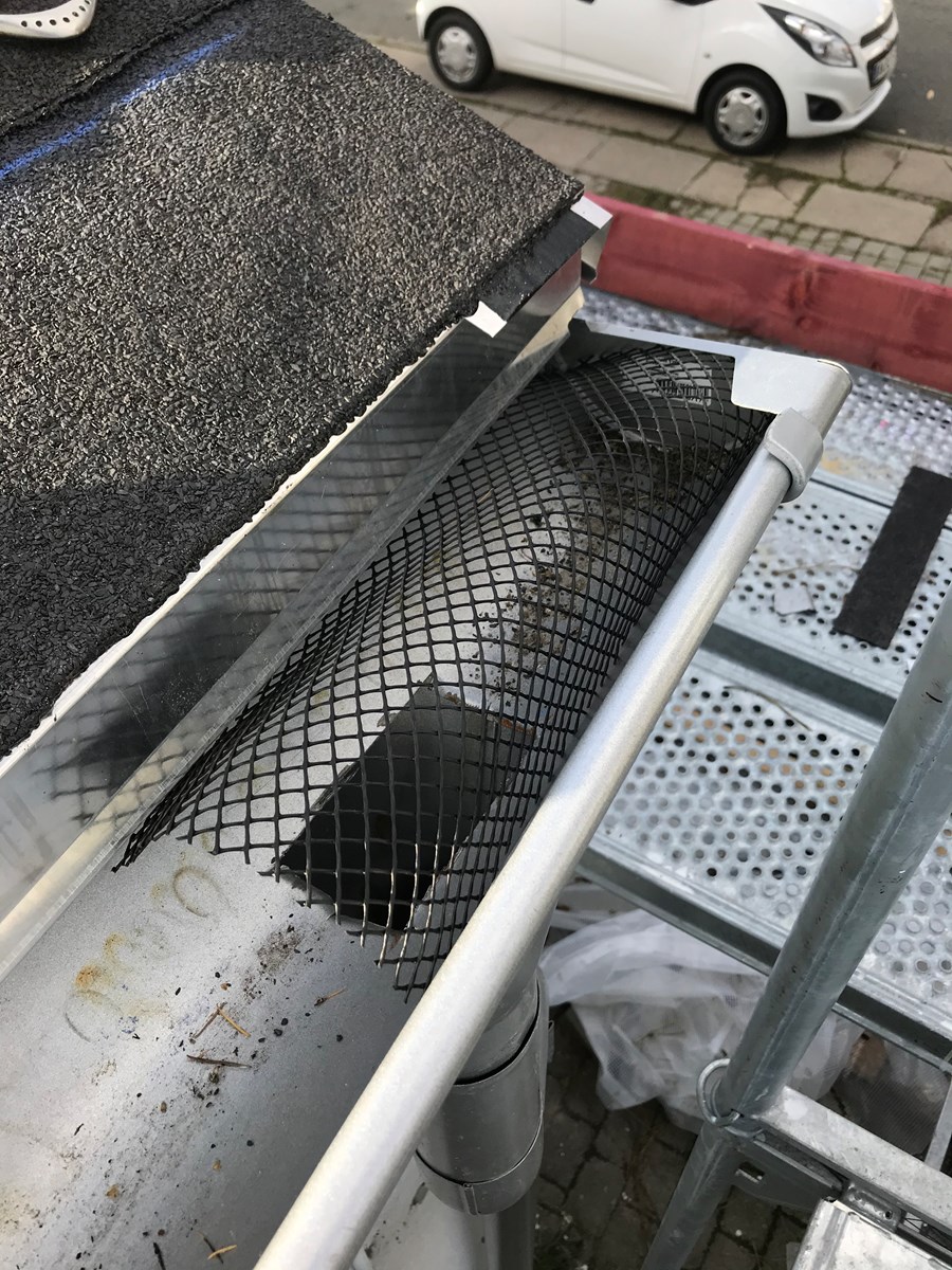

Hej LDS,Har fået nye stål tagrender fra jem&fixNaboes kæmpe Gran træ taber
har købt net fra jem -vejledningen siger mgt med skær 12 cm og ind under rendejern ... vores rendejern er for Ca 1m se - pics - hvad gør jeg ?

Forstår ikke helt spørgsmålet, - lægges det ikke bare hele vejen, som du gjort med det lille stykke. Da jeg boede et sted, hvor jeg havde det, - da havde jeg bare rullet det ud og lagt i tagrenden, som på dit billede.
Jemogfix viser nedenstående billede af hvordan. Altså bøj nettet i en halvbue og læg det ned i tagrenden. Det skal ikke gøres yderligere fast.
Hvis du er smart, får du byttet nettet og køber kosten istedet, samme sted. Det er en rund børste, som nøjagtigt passer i tagrenden. De er 4 m lange og kan samles med en strip. Ser ud som en flaskerenser. Jeg har selv prøvet det net der, men desværre bliver plasten mør omgang er nødt til at fiksere i klemme ved rendejernene, ellers flyver de afsted.
djaydjay skrev den 27-10-2019 16:02:54
 Har prøvet ... det passer ikke; der er intet at spænde fast på i ydersiden ...
S. Fabrin skrev den 27-10-2019 16:04:50
Tror vores rendejern er anderledes og kan ikke holde nettet fast i ydersiden af tagrenden..:(
Nej, du er nødt til at løfte fligene, der holder forkanten fast. Det er noget pingelværk.
uldal skrev den 27-10-2019 17:48:59
 A hva? Oversæt / forklar tak
uldal skrev den 27-10-2019 16:25:18
 Så de der børster som koster 100kr 4m... kan de skæres? Hvordan sikres det de ikke flyver?
Centret i børsten er en ganske stiv wire, som kan klippes over. Når først børsten ligger i bunden af renden, går den ingen steder.
