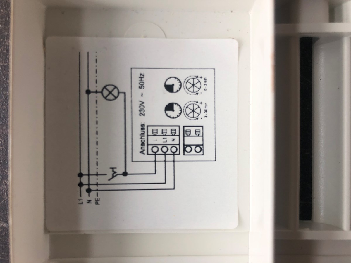

Jeg har et spørgsmål ang symbolet der er markeret på L1, hvad betyder det?

Velkommen til.
Det er en afbryder der er fjeder påvirket. Så afbryderen springer tilbage til afbrudt når du slipper kontakten.
Ok tak, så det vil sige at når jeg ikke skal bruge sådan en, skal den bare have N og L1

Hvad mener du med " sådan en " hvilken styring er det du har billede af.
Hvis det skulle være Kontakt med fjeder så skulle den lille hak ikke være der, så jeg vil mene det er kiptryk. Men kom lige med lidt flere oplysninger for at vi kan være sikre.
Kontakten på billedet er bare en enpolet afbryder, som er tegnet forkert.
Den er blot til at overstyre din timer, eller hvad det er.
