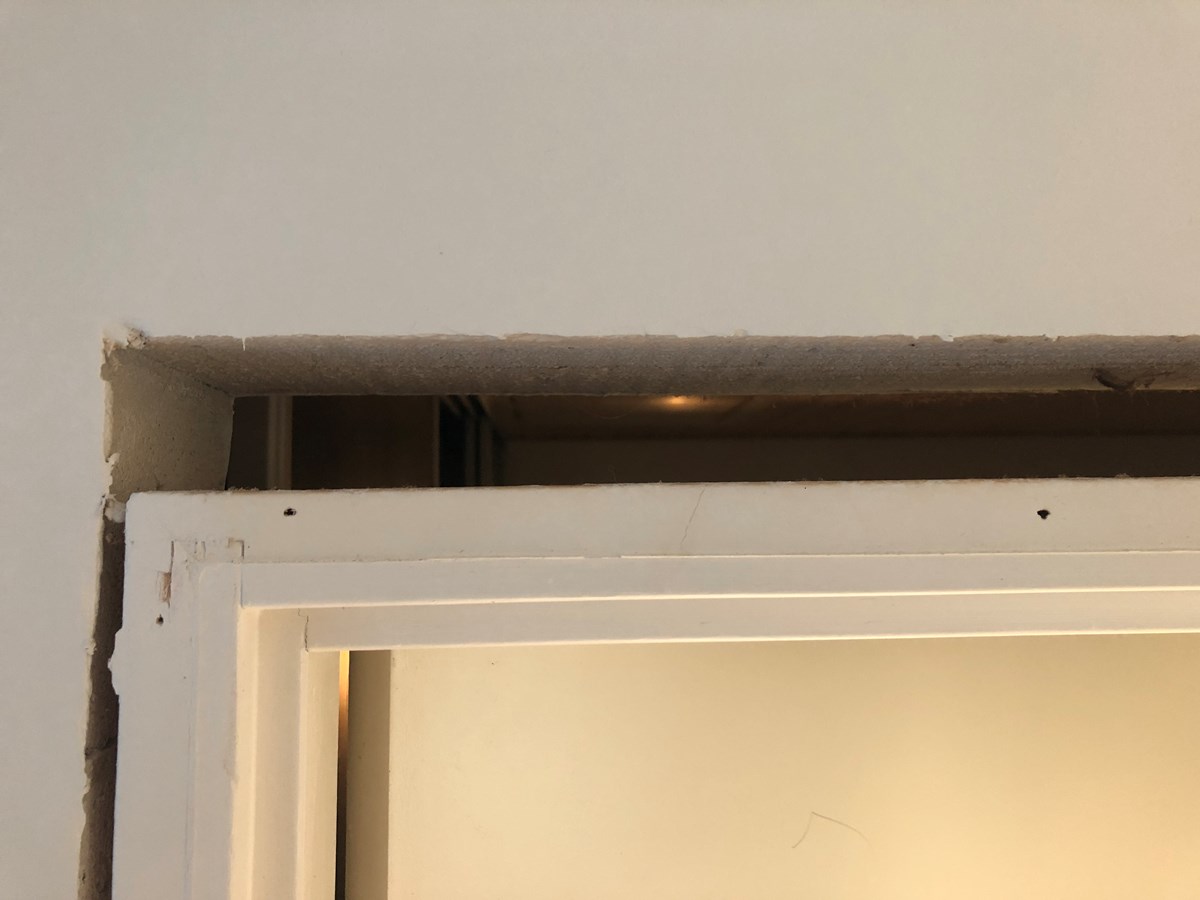

Lave dørhul mindre med gips
Hejsa.
Jeg skal ha lavet dørhullet mindre så jeg kan lægge en ca 1 cm fuge over karmen. Der skal ikke gerigter på.
Væggen er gasbeton.
Jeg tænker at købe en gipsplade og skære et par strimler og skrue på og derefter sandspartle og slibe. Eller skal jeg helle skrue en træklods på som jeg beklæder med gips?
​Tak
 Vh.
Hvad med at bruge gasbeton/multiplade? Og lim op med fliseklæb. Så spartler og maler du bare bagefter
renepaulsen skrev den 27-10-2019 08:52:55
 Jo det kunne jo være en god ide. Kender ikke lige multiplade. Det kigger jeg på. Tak
