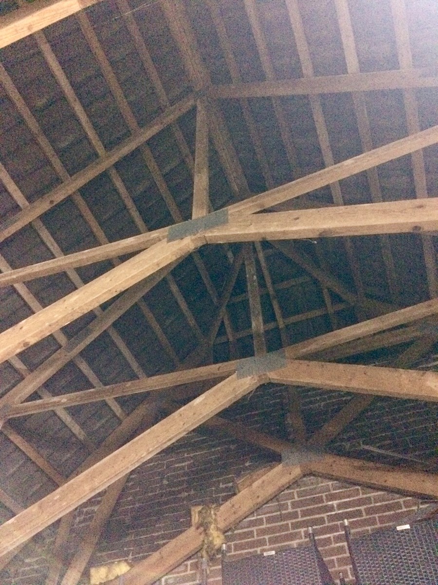

Hej...er der nogen der ved om der er nogen fare ved at hænge en kædetalje op mellem de 2 Spær her?
Tænker at ligge en 4x4 imellem og hænge den i...
Vil tro det max er en 3-400 kg Det skal bære..
Det ville jeg ikke være bange for heller ikke hvis du kun hænger den i 1 fag. Men hvis du kan sætte taljen MIDT i faget så fordeler du lasten så det kun er 200 kg i hver.
Det burde der ikke være problemer i, når du deler vægten over 2 spær.
(kommer der til at ligge et tykt lag sne på taget, er det nok ikke lige den dag du skal tilføre, den ekstra belastning)
Super:) så skal jeg bare ud og have fundet en talje...
