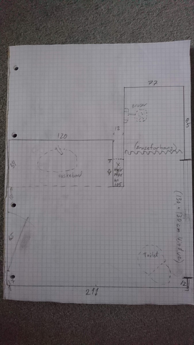

Skal igang med nye klinker (samt vædrumsmembran) på et badeværelse.
Lige nu er der vægklinker fra gulv til loft hele vejen rundt.
Men kunne godt tænke mig at få vægfliser i brusekabinen (gulv til loft), og så pudsede vægge udenfor denne.
Men hvorlangt udenfor bruseforhænget bør man sætte fliserne - hvor ændre zonen sig fra våd- til fugtigzone ?
Jeg kan godt læse noget om definitionerne - men lidt svært i mit tilfælde (se billede), syntes jeg.....
Med halvmuren, vinduet, osv.
/ Raz100.

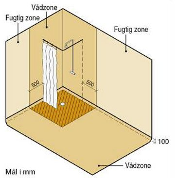

hele gulvet er en vådrumszone og 10cm op ad væggene. hele brusekabinen og en halv meter ud fra brusekabinen i hver side. det samme gælder ved håndvasken, altså en halvmeter til hver side fra fra vasken.

Jo..... Men jeg har svært ved at overføre reglerne direkte til min tegning....!

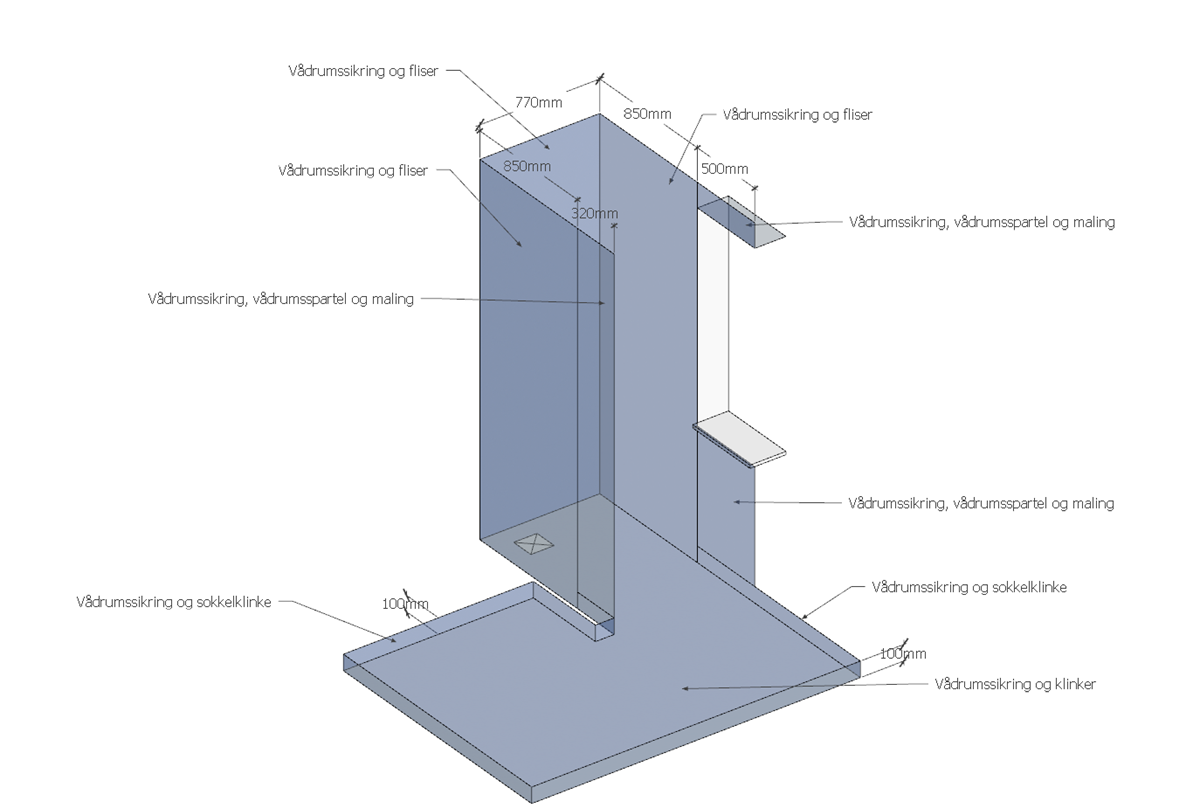

Hej.
Din vådrumssikring og fliser skal udføres på denne måde.
Sokkelklinken er normalt 70 -80 mm høj.
