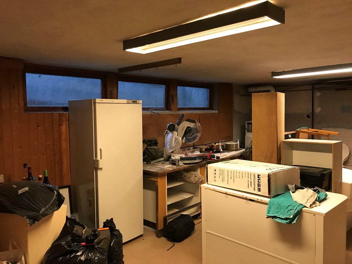

Den kolde og våde sæson er efterhånden over os og jeg leder derfor efter et andet sted at tørre vasketøj: og jeg har udset mig min kælder.
Hus og kælder er fra 1972 med den sædvanlige dårlige isolering fra dengang. Kælderen har lidt høj fugtighed allerede, men ingen vandskader eller lignende. Jeg har vedhæftet et billede.
Hvordan bør jeg bygge udluftningen i kælderen for at sikre at den våde luft kan komme ud, når jeg tørrer tøj dernede?
Kunne et 100 mm rør igennem et vindue være en mulighed?
Mvh Kenneth
Det der med at lave det gennem vinduet er nemmest med gamle enkeltlags ruder, men du har termoglas.
Jeg ville få et diamantbore firma til at lave et 100mm hul i væggen også smide en passende ventilator i.
Noget andet er at du har træ på væggene. Hvis der er fugtigt er det ærlig talt en dårlig ide og især hvis du tilføjer mere fugt. Hvis det var min kælder ville jeg pille træet ned.

Du skal huske på at en maskine fuld tøj vejer nok 3-4 kg mere i våd tilstand. Altså skal der fjernes 3-4 liter vand pr. vask. Det er meget. Så der skal enten en god meget god ventilator i væggen eller i skal tørre i carport, overdækket terrasse eller andre 1/2 udendørs steder.
Karlsmart: Det er rigtig at udeluften er mere tør om vinteren. men det gælder især hvis den tages ind og opvarmes. Ved sådan vejr som i dag med tåge så tørrer det ikke meget ude.
