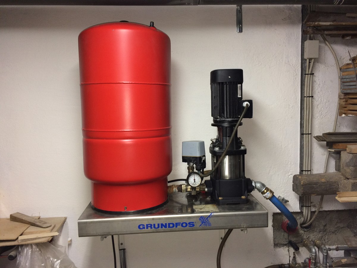

Jeg har et hus i bjergene hvor vi er mange der får vand fra den samme ledning, som ikke er særlig tyk.
Jeg bor i et 5 etagers hus med to familier.
Vi har talt om at opstille en vandbeholder i kælderen med en pumpe som kan pumpe vand op så vi kan opretholde trykket på vores brusebade.
Spørgsmålet er hvordan vi gør det?
Eigil
Det enkleste ville være at montere et lille trykforøgeranlæg fra f.eks. Grundfos.  Der er dog sikkert restriktioner fra vandforsyningsselskabet, da i vil tage vandet fra jeres naboer. Det rigtige vil være en "forrådsbeholder" hvor i så tilkobler et "lille vandværk".
Tak for det.
Det var også vores tanke at stille en beholder med vand og derpå en pumpe.
Men hvor finder jeg noget om hvordan man gør og læser om de forskellige pumper.
Jeg vil nok foreslå Grundfos Cr 3 eller Cr 4 - (mindst) 40. (Det første tal er ydelse i m3/time. Det næste tal er løftehøjde i meter). Hertil kobles en membranbeholder, så pumpen kun kører en gang imellem.
Prøv at kigge på grundfos.dk
